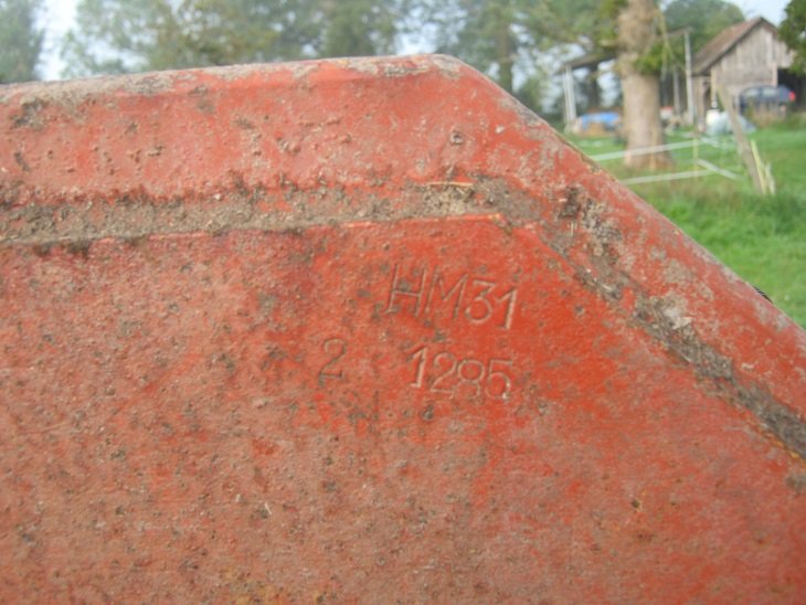

voici une phot qui montre la gravure...
le chargeur HM 31 ne devait sûrement pas être le plus vendu
je n'ai pas trouvé une info ni une photo sur le net...
J'ai contacté AGRAM pour avoir des infos
je me suis renvoyer dans les cordes en me disant qu'ils ne pouvaient pas m'aider... trop vieux .. plus d'infos
donc voilà !

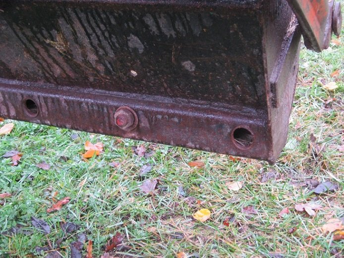

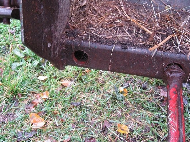

bonjour et merci
voici 2 photos avant et arrière d'un trou dans le godet
effectivement il ne manque pas grand chose pour que l'entretoise rentre dedans.
mais je crois que de toutes façons ça ne va pas aller : la distance entre entre le trou avant et et arrière est de 100 mm. L'entretoise mesure 100 mm mais elle a d'un coté 38 mm de diamètre et de l'autre 44 mm...je n'ai pas fait gaffe lors de la commande .
quand bien même j'agrandirais le trou pour 44 mm ça sera un sacré challenge pour souder ...
je n'ai pas trouvé sur internet une entretoise de 38mm plus longue 120 mm 130 mm 150 mm etc
d'où ma solution de recharger la dent et de la souder directement sur le godet ..
est une bonne idée ou pas ?
par avance merci et bonne journée

Souder la dent cela va la chauffer et modifier ces caractéristiques je pense pas que ce soit bon.
Re: bati fourche IH 834
Ce n'est effectivement pas une bonne idée de souder les dents, la soudure ou la dent cassera à coup sur.
Si les dents sont suffisamment longues, rentre la douille au maximum et soude la coté AV du coup elle sera libre à l’intérieur et soude une rondelle épaisse percée au diamètre de 28 coté arrière.
Sur mon croquis, en rouge ta douille et en vert la rondelle épaisse ou éventuellement un fer plat percé à 28 ( ca peut être un fer plat de 60 x 10 et de la longueur de ta fourche avec le nombre et l'entraxe de tes dents ). La douille prend tout l'effort de poussé et de levage et la rondelle l'empêche simplement de basculer. Tout ceci bien entendu dépend des dents qui doivent être assez longues pour pouvoir y visser les écrous.
