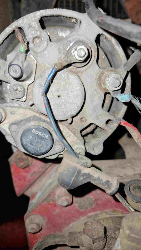

Alternateur:
Il ne fonctionne pas.
Après test j'ai 11,5v sur B+ (Batterie a 12,6V) câble foutu et masse pas top.
Et sur D+ 9,6V.
Est ce que ça suffit pour exciter l'alternateur?
Je n'ai rien sur W . Il y a un composant sur la prise que je ne sais pas identifier. Que dois je faire avec ca?
