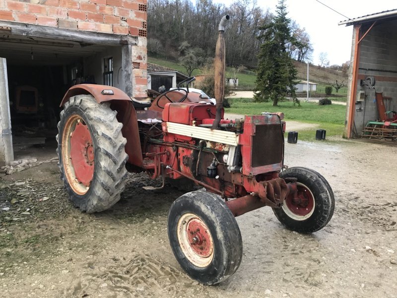

Il était un 624...

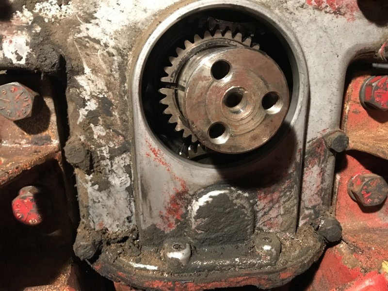

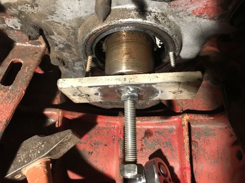

Le 9 décembre 2019, je m'attaque au joint de palier avant moteur. Ce dernier ne laisse passer q'un léger suintement, mais dans l'objectif d'avoir un tracteur exempt de fuite, il est nécessaire de le changer.
Extraction de la bague sur le vilebrequin
Extraction du joint à lèvre

Le kit de joint de palier neuf comprend la bague qui se positionne sur l'axe de vilebrequin, un joint torique qui se loge dans un épaulement de cette bague pour son étanchéité sur l'axe, le joint à lèvre, ainsi qu'une clavette à positionner dans la bague afin de la solidariser au vilebrequin ( la clavette vient se loger dans une encoche du pignon d'entrainement de la distribution à l'arrière, et dans une encoche de la poulie à l'avant. En général plusieurs longueurs de clavettes sont livrées avec le kit.
Mise en place du joint à lèvre à l'aide de la poulie et deux fers plats pour pousser uniformément.
La bague est remontée en dernier pour ne pas abîmer le joint à lèvre.
