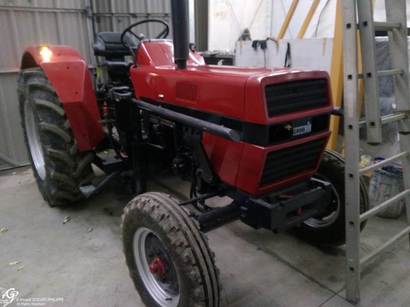

Le tracteur remonté:
Refit case 533-14.jpg (134.29 Kio) Vu 5468 fois

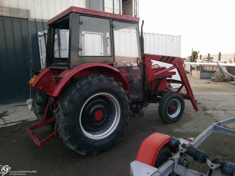

Refit case 533-12.jpg (125.47 Kio) Vu 5468 fois
Refit case 533-13.jpg (113.75 Kio) Vu 5468 fois

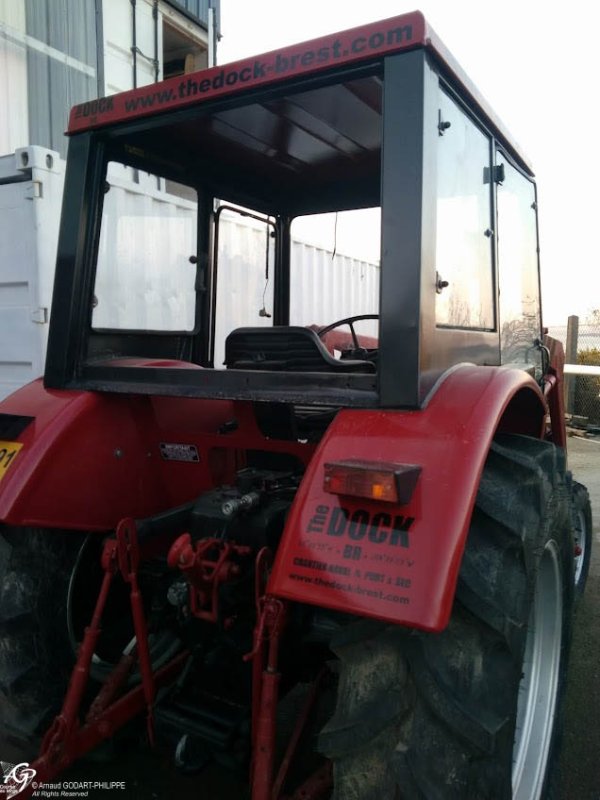

La repose de la cabine sous laquelle j'ai ajouté des compribandes bien denses pour dimininuer les frottements sur les ailes qui avaient causé des dégâts en tollerie...
Refit case 533.jpg (127.67 Kio) Vu 5467 fois
Refit case 533-2.jpg (122.96 Kio) Vu 5467 fois
Refit case 533-3.jpg (121.78 Kio) Vu 5467 fois

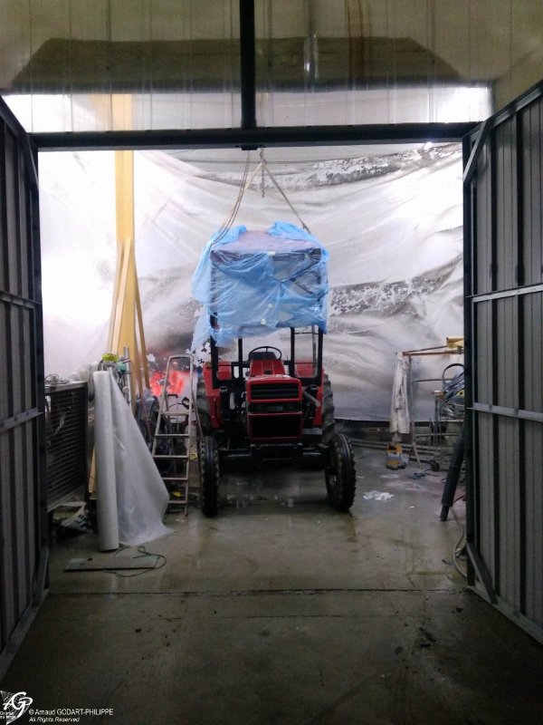

Comme les ailes et une bonne partie des éléments de la cabine ont été refaites en métallerie, j'ai un peu galéré à remettre la cabine à sa place, obligé de sangler la cabine au ber roulant du chantier pour la faire descendre dans ses logements, un peu sport la soirée... Mais le résultat était bien cool.
Refit case 533-4.jpg (109.08 Kio) Vu 5467 fois
Une fois cette phase là passée, il ne restait plus qu'à remettre les portes et les fenêtres en place... Et surtout les stickers de mon chantier naval : The Dock-Brest... :)
Refit case 533-8.jpg (106.59 Kio) Vu 5467 fois

Voici donc le résultat aujourd'hui :
Refit case 533-7.jpg (141.94 Kio) Vu 5467 fois
Refit case 533-9.jpg (117.9 Kio) Vu 5467 fois

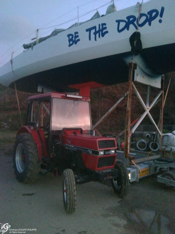

Et il bosse bien péprère... :)
Refit case 533-5.jpg (107.85 Kio) Vu 5467 fois

Hihi! Pas loin. C'est une 5T. Par contre chez, moi c'est pas plat du tout :D mais il tire en 3 tranquillou. 4 Sur le plat à 25. Par contre, il faut que je mette une assistance de freinage sur la remorque, dans les descentes... Il y a plutôt intérêt à anticiper la seconde...
