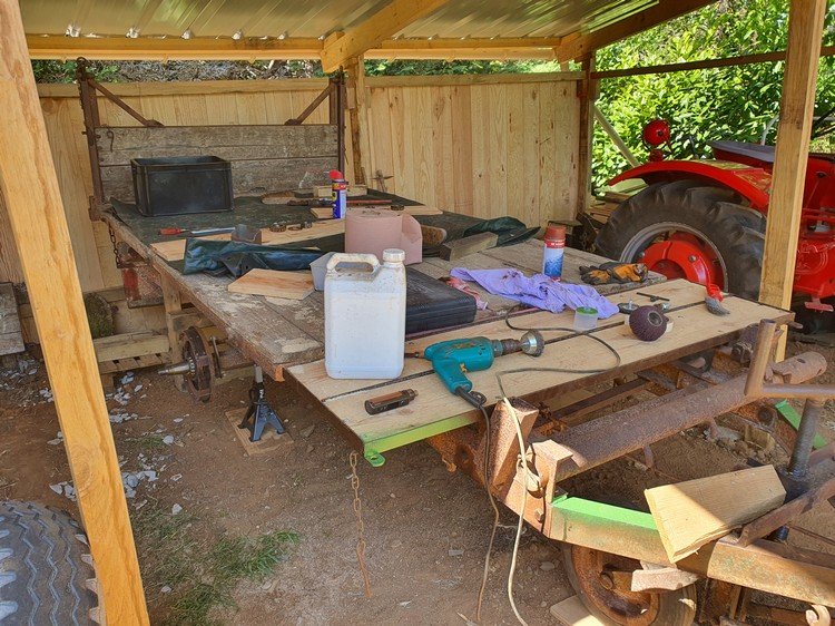

La restauration de la remorque a commencé.
Aujourd'hui, c'était démontage des roues qui partent demain chez un négociant en pneus pour démontage.
Les jantes seront repeintes avant de recevoir les nouveaux pneumatiques.
Tambours de freins déposés, nettoyés, mis en apprêt et repeints. Garnitures de freins déglacées.
Demain, nettoyage des flasques, passage au rustol et mise en peinture.
Les boiseries seront refaites en pin douglas.

Peinture à la bombe pour toutes les parties métalliques, qui ne représentent qu'une petite partie de la remorque.
