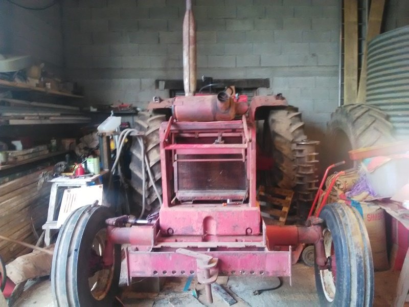

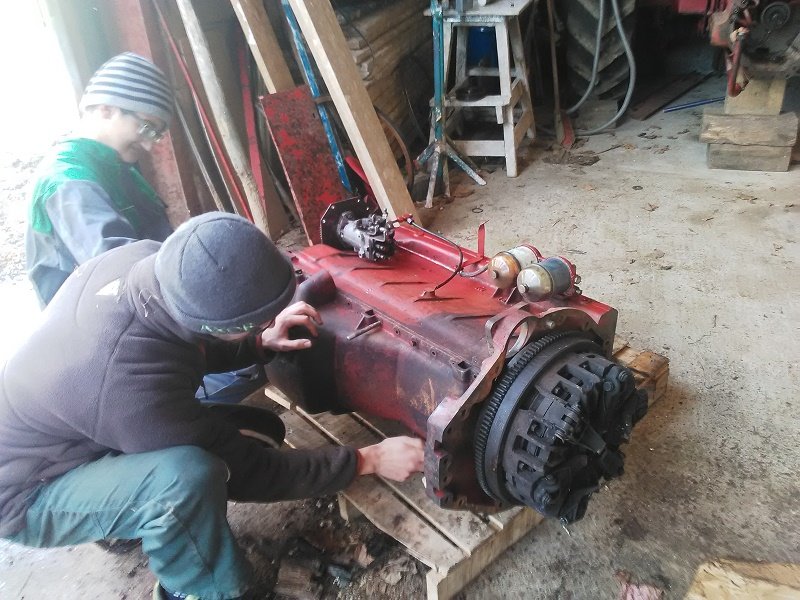

le 946 retrouve son nouveau moteur un D 358 de MB
on remets le bac moteur de l'ancien moteur
mise en position en équilibre

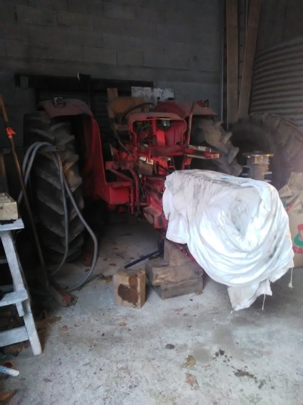

on mets les boulons au nouveau moteur
une petite couverture au nouveau moteur , dans 15 jours , il tourne
peu de taf pour remonter le moteur

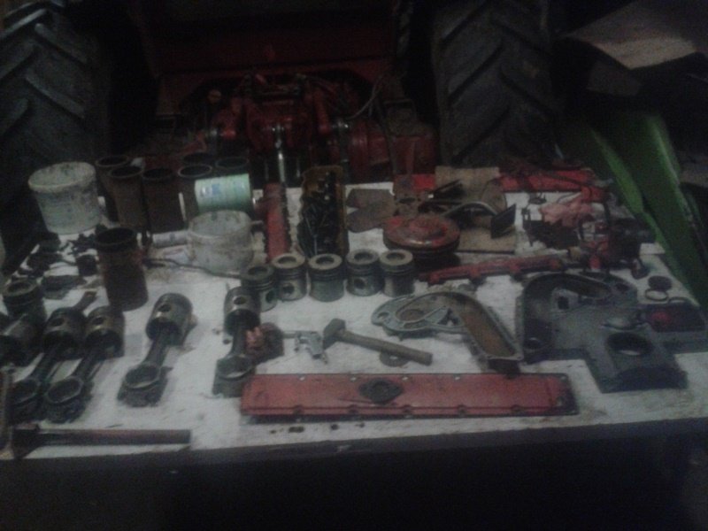

papa a fait les joints du carter distribution
Messages : 1766
Re: Sauvetage du 946 Gaec Thibault et Pierre
papa a remonté les chemises et le carter distribution
Messages : 1766
les pitons sont remis dans les chemises
la suite plus tard
