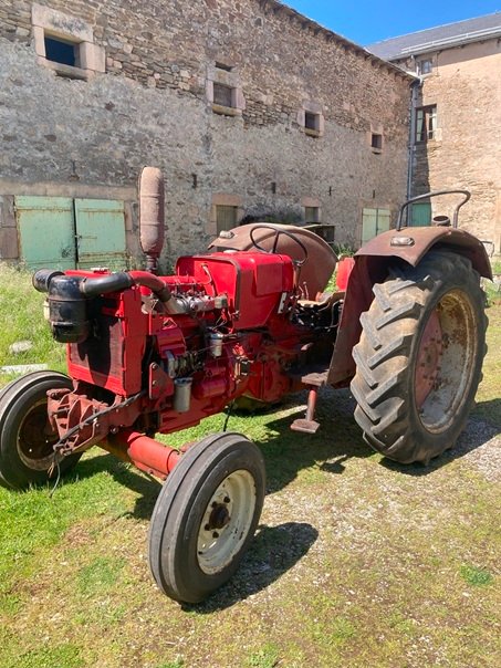

C'est moi qui vois pas clair, ou ce n'est pas du tout le rouge IH? Celui-ci me semble bp plus vermillon... (mais c'est bien, je trouve... le RAL 3003 est un peu glauque...)

Bonsoir, le rouge que j'ai passé est un ral 3002 il ressemblait pas mal a celui d'origine "vieilli"
Messages : 4156
Re: Aventure restauration IH 523
Le rouge IH se situe entre le 3002 ( trop orange ) et le 3003 ( trop rouge ). ;)
