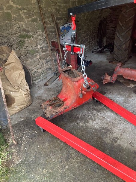

Comme dit dans mon post précédent, mon embrayage de débrayait pas et certains m'ont conseillé de vérifier le sens de montage du disque et Bingo !
après avoir redémonté, tableau de bord, réservoir et débranché toute la tripaille puis séparé le tracteur en deux, déposé le mécanisme d'embrayage :pfff: je l'avais effectivement monté à l'envers.

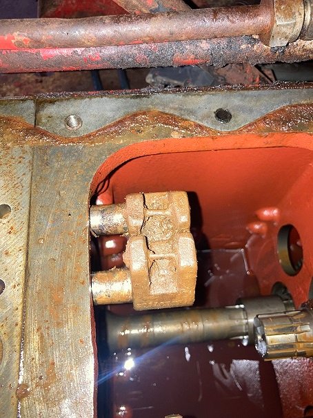

voila le couvercle sorti
ça aurait été dommage de ne pas l'enlever à ce stade

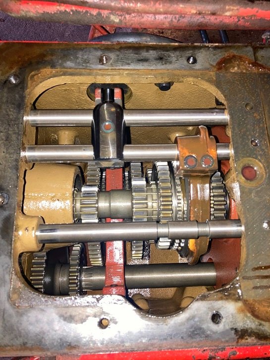

Les pignons ne semblent pas en mauvais état

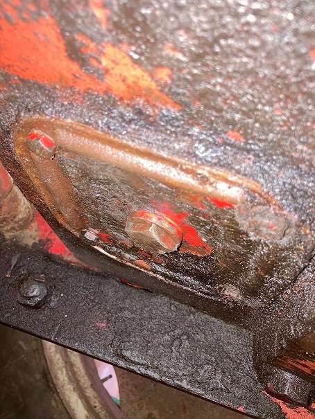

Pour la vidange du fond au niveau du relevage, impossible de dévisser le bouchon alors j'ai démonté la plaque et j'ai soudé un écrou de 23 sur le bouchon d'origine pour pouvoir le prendre avec une douille :yes: ça marche.
Pu...in de bouchon impossible à débloquer par manque de prise et de douille adaptée, j'ai soudé un écrou et ça marche

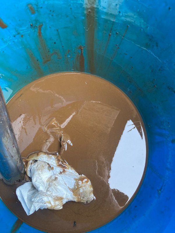

ça c'est l'huile de fond de carter, celle là je ne l'ai pas remise
