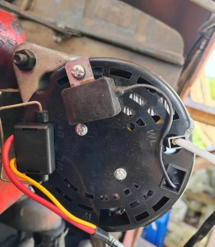

J'ai un peu restauré le tracteur de mon père.
La dynamo d'origine est hs, et j'aimerais la remplacer par un alternateur.
J'en ai un d'un kit alternateur.
Mais j'ai un doute sur le branchement.
A quoi serve les borne Wl ?
Merci à vous
Merci à vous

Re: Ih Mccormick B414
C'est un merdier ces alternateurs... ily a 150000 systèmes différents, à 1, 2, 3, 4, 5 ou 10 bornes, chacun avec des inscriptions originales...
Ce "WL" pourrait être l'équivalent de la classique borne "L", à laquelle on connecte le voyant "contact" avant démarrage... mais pourquoi diable y en a-t-il deux?
W=borne compte tour.
Tu dois avoir une borne "excitation" et une sortie alternateur.Souvent la masse se fait direct par le corps de l'alternateur.
Merci pour le retour.
Le 1er Wl va a la lampe temoin.
Le second Wl je ne sais pas où le brancher. Toujours est il que ça ne fonctionne pas. La lampe temoin s'allume bien, mais j'ai pas pas de charge. Je suppose qu'il faudrai que j'active l'excitation mais je ne sais pas si c'est le second Wl ou non.

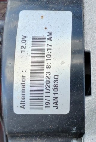

Quelle est la marque de ton alternateur?
- Messages : 5
- Enregistré le : 06 juin 2024 17:36
Bonne question.
C'est un kit alternateur de chez farmitoo
Pas de marque.. Pas de schéma.. Sinon trop simple. Je vais voir si je trouve quelque chose sur l'alternateur directement
Il n'y a aucune inscription dessus ,même pas une petite plaque ?
- Messages : 5
Je n'ai trouvé aucune marque.
J'ai essayé de contacter le vendeur, qui ne sait pas me répondre..
Si quelqu'un a une idée ?
