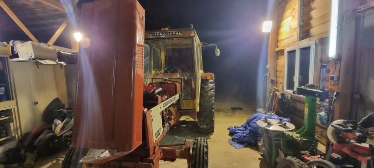

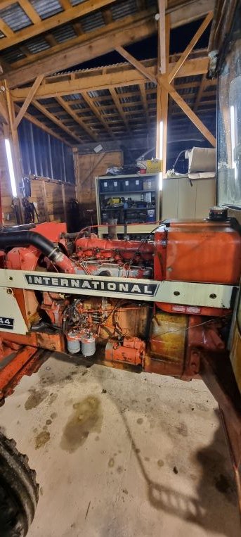

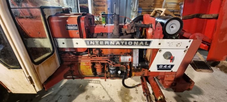

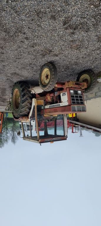

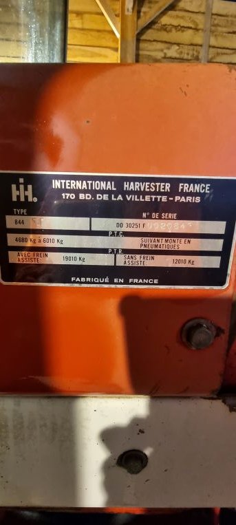

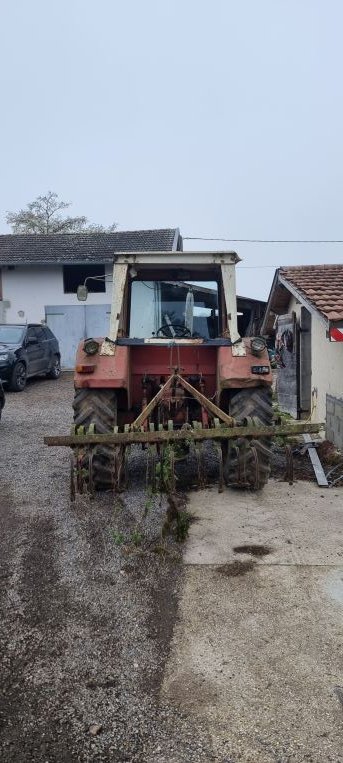

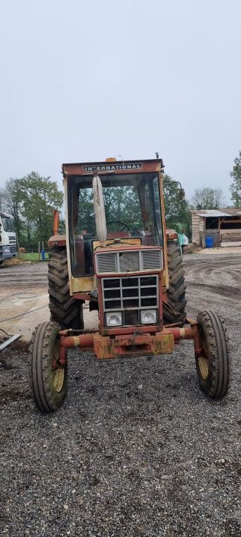

Bonjour à tous .
Comme convenu dans ma présentation, voici quelques photos du nouvel arrivant !!!!
Au programme :
Nettoyage / lavage grossier pour commencer ...
Vidanges de tous les liquides,
Réglages des culbuteurs ( il y avait 0.55 sur les soupapes !!! )
Ensuite viendra le changement des embrayage et aussi la réparation de la PDF qui ne s'enclenche pas ( je pense que c'est la goupille qui est cassée )
Bref je vous ferais un peu l'histoire de l'avancement du chantier .....
Petite question ??
Vous seriez plutôt de la TEAM à garder la cabine ou plutôt l'enlever ???
J'attends vos réponses !!!! :yes: :yes: :yes:

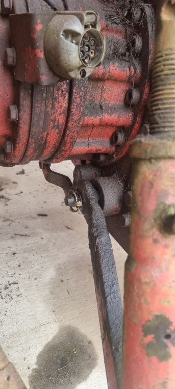

Petite question ???
J'ai une fuite d'huile au niveau de l'axe de maintien des bras de relevage.
Est ce qu'il y a un joint que l'on peut changer sans ouvrir ou il faut procéder par l'intérieur ???
Re: IH 844
le joint des axes se changent bien il faut envoyer l'axe un coup d'un cote et un coup de l'autre

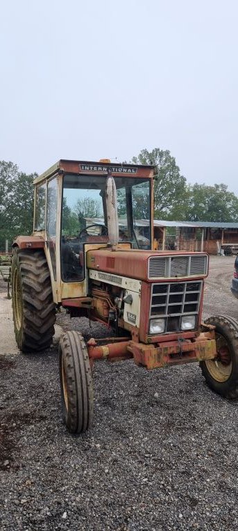

Sympa ce 844 :yes: 8)
Je ne suis pas trop cabine mais ce sur modèle je la laisserai :mrgreen:
Pour les joints, comme te l'a expliqué Laurent ça se change assez facilement.

Beau Bébé et merci pour les photos tu as un tracteur qui roule sur les murs ;) (vu le sens des photos :mrgreen:
En ce qui concerne la cabine, moi je la laisserai elle fait partie de son histoire en quelque sorte :!:
pour les joints du relevage, c'est marrant je suis tombé ce matin sur youtub sur une vidéo pour changer les joints en questions, c'est pas compliqué apparemment ce sont des joints mousse. en tapant dans la barre de recherche ton problème ça devrait le faire ;) sinon dis le moi et je regarderai dans mon historique ;)

Je me suis aperçu que les bras avaient énormément de jeu sur la barre du relevage , la où je dois changer mes joints. On dirait que ce n'est pas le bon diamètre de rotule !!! Peut être que je vais pouvoir mettre une entretoise.

Joli.
Premier modèle 75 cv moteur d246.
C'est l'huile de boite qui coule par les joints de relevage, attention a bien refaire le niveau.

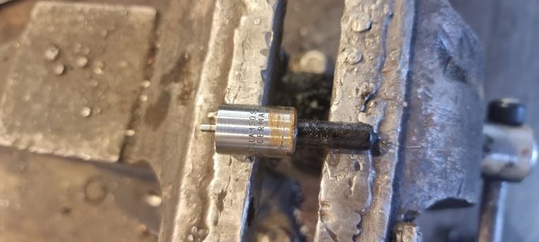

J'ai aussi commandé les injecteurs car il fume énormément bleu !!! Je les ai démontés et ils ne sont pas chouettes !!!!

bon voila les photos enfin téléchargées !!!!
j'ai changé les filtres a GO , huile et air , remis de l'huile qui va bien !! et mis en route .
Vu comme il fume bleu j'ai décidé de déposer et démonter les injecteurs , voila dans quel état ils sont !!!!! :? :? :? :allu: :allu:
Donc ni une ni deux , j'en ai commandé 4 :yes: :yes: :yes:
