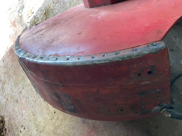

Depointage des ailes fini. Reste plus qu’à les souder.

Première aile . Soudure des points

En fait tu soudes dans les trous faits lors du dépointage ?
Tu dépointes avec quel outil ?
Merci :yes:

Avec un foret à dépointer. Et visseuse.

Un truc comme ça ?

Oui c’est ça tu perce le point de soudure jusqu’à ce que tu traverses la première couche de tôle .

Il faut que je teste çà :mrgreen: tu utilises quel diamètre :?:

Le forêt que j’utilise c’est du 9
