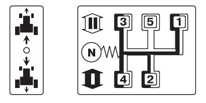

Mikael1255 a écrit : 29 déc. 2020 21:18 Vendu les 2.c était trop gros pour l utilisation que j en ai et pour livrer du bois pas pratique.
J ai gardé mon 744 le 554 et le MX 90c et j ai repris un valtra valmet 6300 plus pratique en forêt.
Et puis depuis 4mois un avto 820 je voulais juste la scie avec tapis mais la personne ne voulais pas le dissocier après je sais même pas passer les vitesses on l'a ramené en porte engins placé sous l hangar avec la scie et il a jamais bougé
simple, non, c'est comme le tiercé mais dans le désordre
Il me semble (le manuel est en russe) que la gamme et la vitesse se commande avec le même levier (pousser le levier à gauche (ressort) puis avant ou arrière pour changer de gamme, puis aller vers la droite pour choisir la vitesse).
Il y a 2 modèles de boite dont 1 avec inverseur.
Le tableau du bas te montre comment il faut tricoter pour passer toute la succession de vitesses. En bas à droite il faut comprendre 1R ou 2R.
