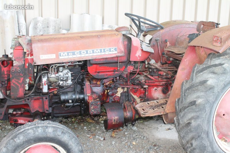

J'ai trouvé dernièrement sur LBC un modeste :oops: Mc Cormick 323 qui soit disant fonctionnait avant d'être arrêté pour un problème de patinage d'agriomatic d'après le propriétaire !
Je viens donc partager non pas sa restauration mais plutôt dans un premier temps sa remise en route on verra pour le reste plus tard :mrgreen:
Deux petites photos de l'état de la bête pour voir de quoi l'on part :roll:

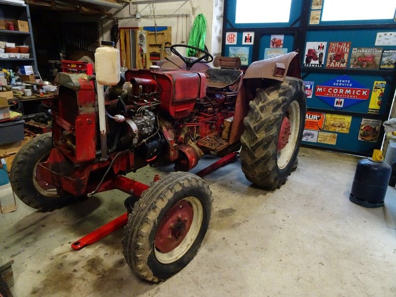

La première chose je souhaitais savoir si le moteur fonctionnait réellement, on tombe le démarreur et on vérifie avec un démonte pneu que le moteur n'est pas bloqué ! :mrgreen:
Mais étant donné que l'ancien propriétaire avait démonté pas mal de chose et ne sachant pas ce que contenait le réservoir j'ai improvisé un circuit d'alimentation avec un vase d'expansion et un petit filtre du commerce (mieux que rien), une batterie et on teste !
Impossible de démarrer :evil: j'avais bien vu qu'un tube d'injecteur avait été brasé et il fuyait malheureusement, va faire démarrer un D111 sur 2 cylindres en temps normale il lui faut bien les 3 alors retour à la case LBC pour dégoter des tubes correcte :yes:
Et cette fois en instant un bon peu le petit 3 cylindres s'est réveillé dans un sacré nuage de fumé :lol:
J'ai donc décidé d'aller plus loin achat d'une courroie neuve et durite de radiateur pour pouvoir le faire tourner plus longtemps avec son circuit de refroidissement et voir ce problème d'avancement !

Suite à ce premier essai plutôt concluant j'ai commencé le remontage, courroie neuve remise en place du radiateur
Ensuite j'ai détordu au mieux la calandre qui avait vu des obstacles de trop près !
On enlève le réservoir pour nettoyage, remise en place des bandeaux latéraux et repose du réservoir sur 4 silent blocs neufs (les anciens le caoutchouc avait fondu il ne restait que les vis)
On démonte les ailes et les marches pieds qui sont tordus et découpés par les vibrations et l'usure :allu:
Ca commence à prendre forme la séance des essais libres approche ! ;)
