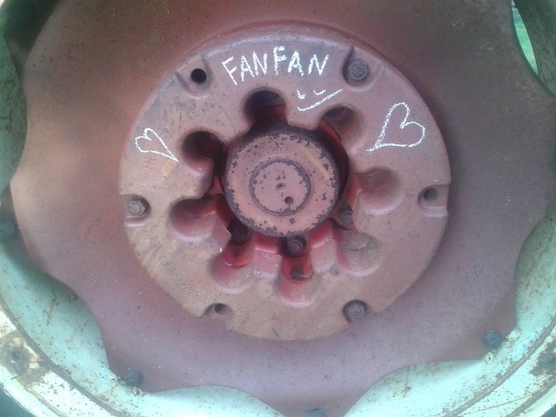

Spécial Fanfan
Spécial Fanfan

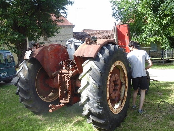

Re: Sauvetage du 946 Gaec Thibault et Pierre
arrivé à la maison
arrivé à la maison

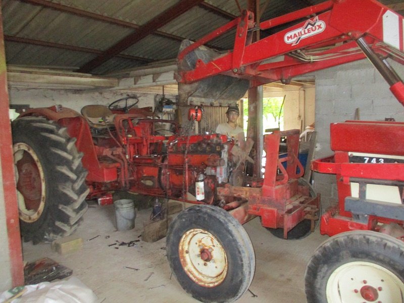

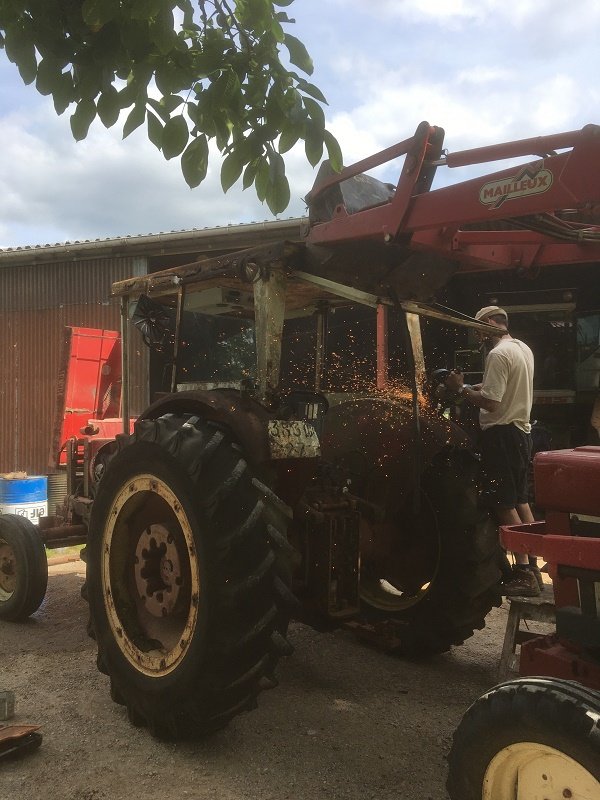

la plus grand étape est de l'enlever la cabine ;) , dans un coin du 46 n'aime pas la cabine :lol:

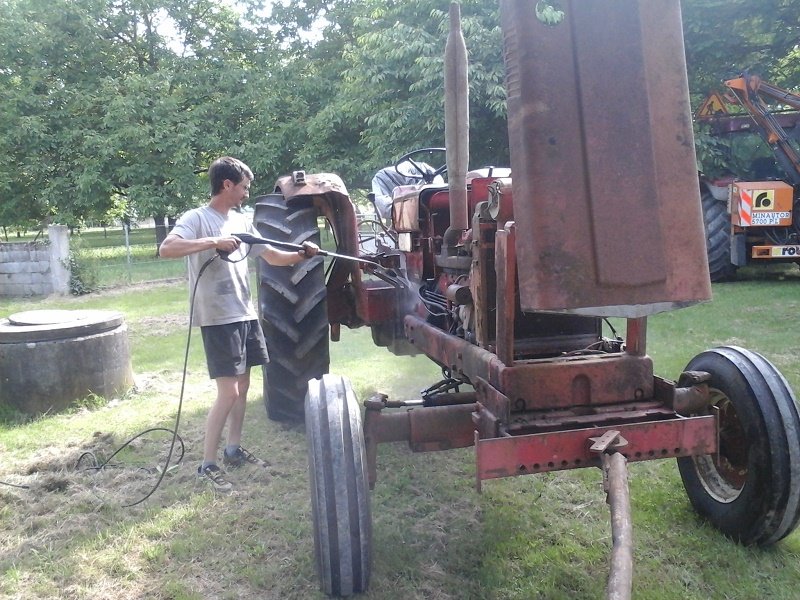

un coup de kascher
Avant
avant
avant

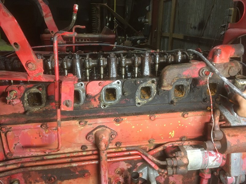

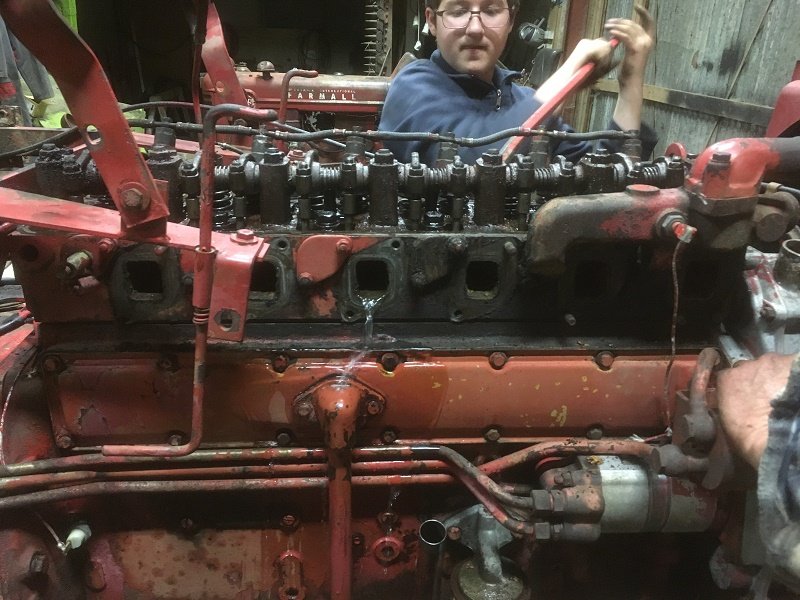

les premières surprises du D 310
de l'eau partout

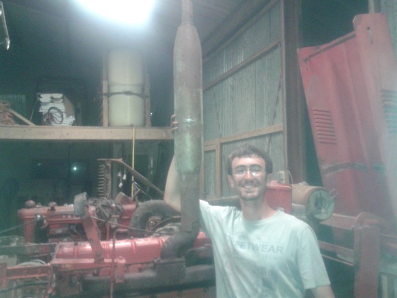

Le pot d'origine du 946 :yes:

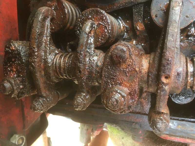

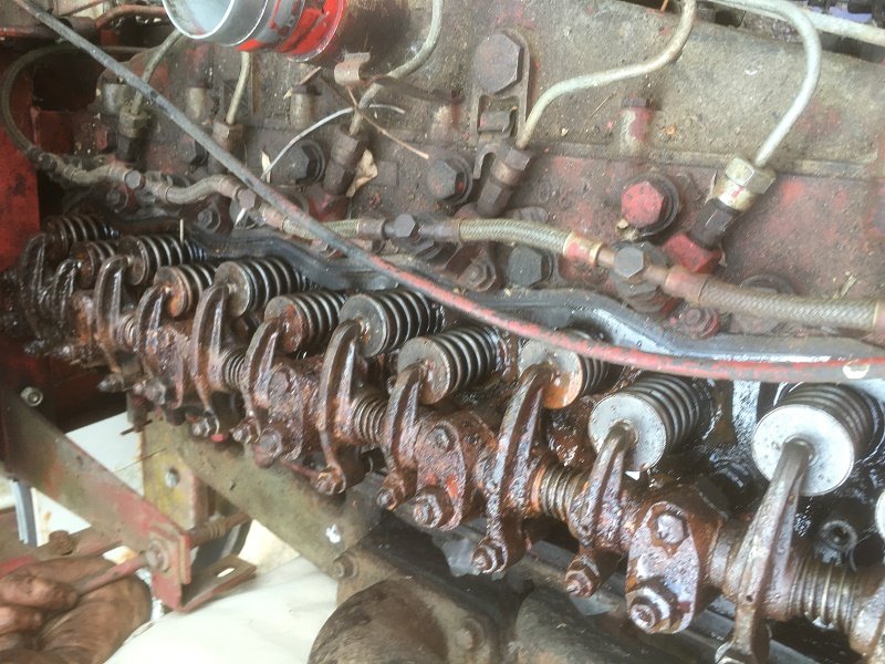

resultat du D 310
il avait 10 litres d'eau ,
de la mayonnaise
et 15 litres huiles hydrauliques
il a essayé de le redémarrer le gars et il a mis de l'eau partout dans le moteur
La culasse n'est pas serré avec un joint tout neuf ,
2 à 3 douilles d'injecteurs cassé

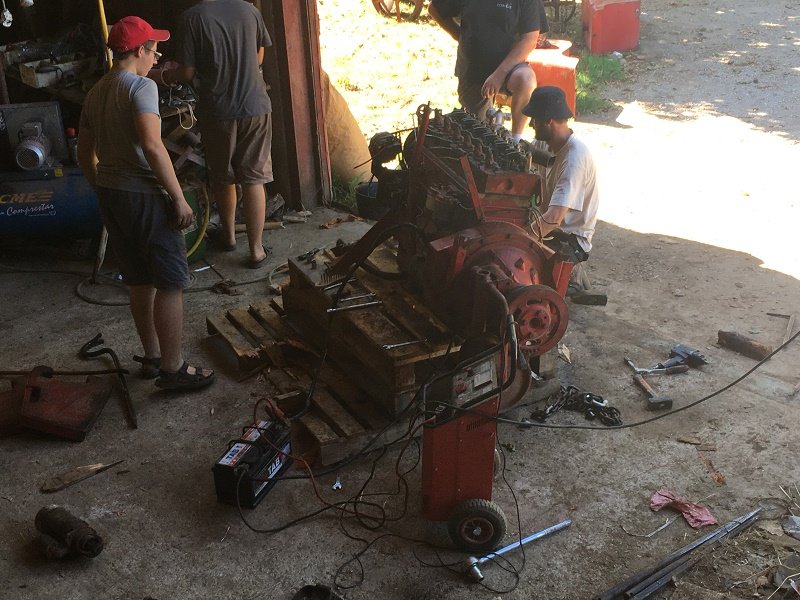

Voilà , mon père a trouvé un moteur D 358 de MB
on partage en deux , le ancien moteur par coté et à l'attendant le nouveau moteur

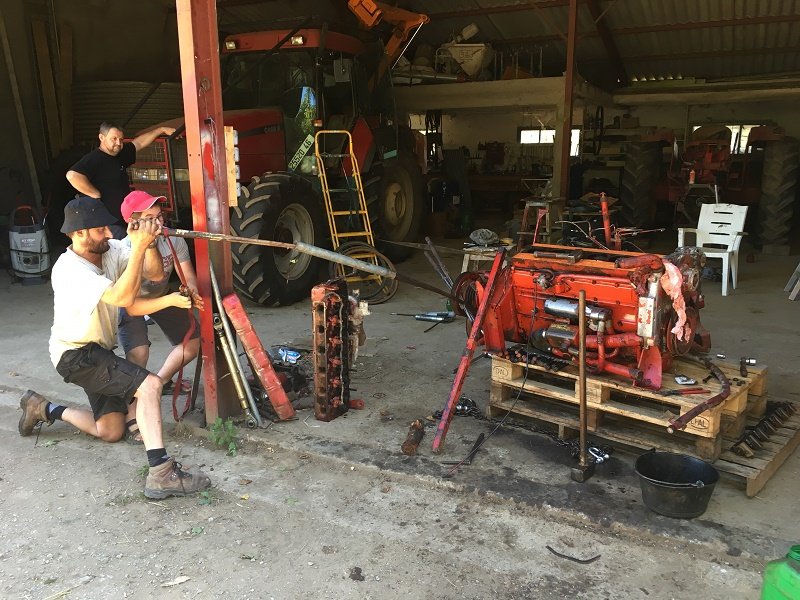

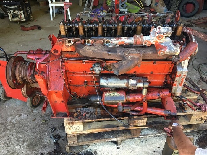

voilà le nouveau moteur D 358 de MB
le gars a dit le moteur était arrêté tournant
la pompe injection morte
le moteur est bloqué
on débloque le moteur , 2 chemises était monté , on mets la pompe injection D 310 et on redémarre les compressions de partout
maintenant plus car démonter le moteur , culasse , pistons , chemises
la suite plus tard
Sacré barre de force :yes:
:allu: Par contre y en a qui tiennent pas à leurs orteils :mrgreen:
