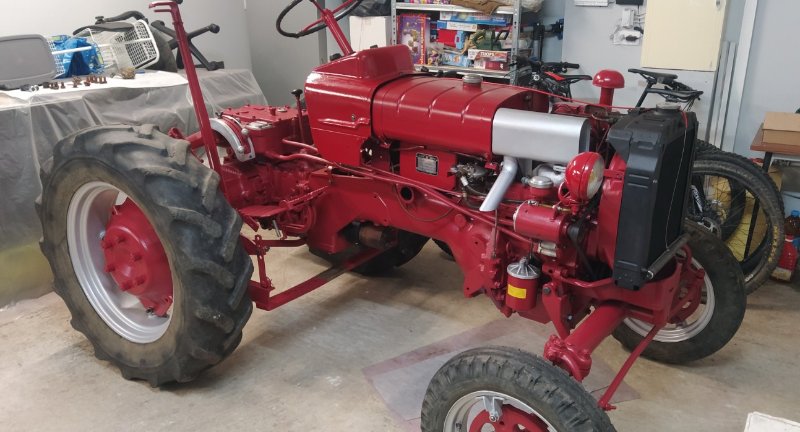

Screenshot_20250107-065903 (1).jpg (75.91 Kio) Vu 5965 fois
Bonjour à tous, merci pour votre accueil.
Une petite photo de ma restauration en cours pour essai.
A++

:oh: Ghaaaââââ! :shock:
Il est SOMPTUEUX!
(tu as même l'introuvable couvercle de la boîte à batterie! C'est la batterie au format d'origine?)
Quel est l'état mécanique?
Le mien fuit de partout...
Comment as-tu géré le problème du nettoyage du vieux cambouis/poussière dans les recoins? Démontage pièce à pièce?

Magnifique, ce petit bijou 8) 8)

Ça c'est joli 8) félicitation :yes:

Je l'ai démonté entièrement (je posterai des photos) et tout nettoyer au diluant synthétique. C'est très bien pour les graisses. Ne pas faire en milieu fermé (forte odeur).
J'ai repeint l'ensemble des pièces une par une et tout remonté.
Quelques mois de travail les soirs après le boulot et les weekends.

- Tu l'as repeint au RAL 4003 ou tu as choisi autre chose?
Quand je me suis enquis chez le marchand de peinture d'un échantillon RAL 4003, on m'a montré un vilain marron au mieux "bordeaux".... J'ai donc opté, dans l'option de le repeindre un jour, pour un "rouge vif" générique antirouille...
- Où as-tu trouvé ou comment as-tu restauré le rideau de radiateur et son mécanisme?

Oryjen a écrit : 08 janv. 2025 18:56 Dernières questions avant de poursuivre sur le sujet dédié:
Plutôt RAL 3003 ;)

J'ai repeint le châssis avec une peinture anti rouille en RAL 3003 finition satiné. Les éléments de carrosserie sont aussi avec la même peinture que le châssis mais avec une finition en bombe. Idem RAL 3003 finition brillante.
Le rideau de radiateur était en bon état après un degrippage, nettoyage et changement du câble et gaine de manœuvre.
