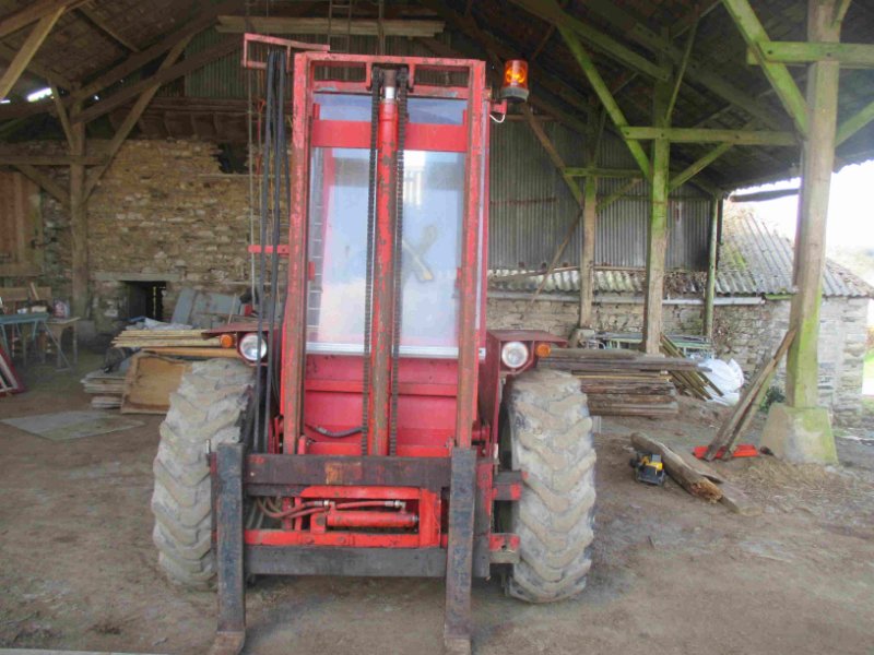

je viens d acquérir un manitou mb20s et suis donc a la recherche d informations pour l entretenir.
l'engin est en plutôt bon état, lève bien, il manque de puissance et ne peut pas utiliser toute ces vitesses, vu l'état des filtres air et gazoil ce n est pas très étonnant. à voir après les vidanges.

Quelques photos de ce Manitou à partager avec nous

- Fichiers joints
- IMG_3195.jpg (113.17 Kio) Vu 1386 fois
- IMG_3194.jpg (115.52 Kio) Vu 1386 fois

Merci pour les photos
