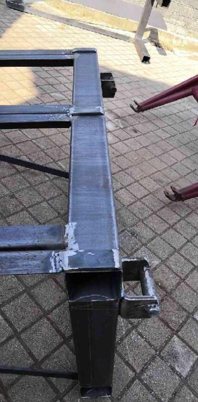

Ça y est, j'ai déjà bien avancé dans la construction de mon projet de chargeur de bottes de foin.
Voici quelques photos :
Il me reste à faire un diviseur devant chaque patin, et monter un vérin central. Après peinture..

Salut,t'es sur que ça va pouvoir lever?et pas seulement de derrière je parle ;)

Salut. Oui pas de soucis, j'ai fait l'essai sans contrepoids. C'est du tube donc pas lourd. J'aurais pu diminuer la section, prendre du 80 au centre et 70 pour les rallonges mais ça aurait fait une faible diminution de poids.
Après c'est 8 bottes de 10/12 kgs env qui viendront charger donc 100 kgs env.. Et j'ai un contrepoids de prévu 😉.

Beau début :yes: , comment sont maintenues les bottes ?

Merci. Elles sont maintenues par une cornière (profilé à froid) de 50 seulement. Quand tu pauses les bottes tu recules et elles restent sur place. Tu peux même empiler deux rangs et charger 16 à la fois.. 😉😄😄

Ha ok,oui pour 8 bottes c'est sur que ça passe,joli travail!

Pour des bottes de 46 de large, j'ai mis 50 cm entre les rails. Ça fait bien. Faudra toutefois que je serre sans doute plus les bottes pour les avoir bien compactes..
J'ai une position travail (4 rangs de 50 cm) et je referme les rallonges coulissantes pour avoir moins de largeur soit 1,60 M, largeur du tracteur 😉😉😉quand je fais de la route.
Autre petite modification, je vais adapter derrière ma presse comme un petit toboggan pour faire descendre les bottes correctement et doucement afin qu'elles restent alignées pour les charger.

Ça avance, j'ai fabriqué mes diviseurs devant qui s'avèrent très efficaces, le montage du vérin ainsi que la pose de patins sous la partie centrale dans un premier temps. Pour les rallonges je dois d'abord mettre des plaques pour boucher les bouts des tubes.
Reste ensuite à brancher mon vérin sur le double effet neuf.
Les premiers essais s'avèrent très concluants...

Joli travail. Il sera assez costaud ton tube qui tient le vérin?

Merci. Pour le tube, pas de soucis ça ne force pas beaucoup et l'armature de la fourche c'est du costaud.. 😄
