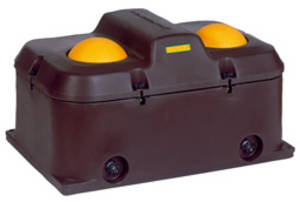

Dans ma stabulation pour mes laitières en aire paillée / caillebotis, j'ai un abrevoir isotherme de ce type : Image
Il se trouve au bord du caillebotis. L'arrivée d'eau se fait sous l'aire paillée, le long de la fosse et je n'ai jamais eu de soucis depuis 11 ans. Comme certaines vaches n'arrivent pas à boire avec les deux boules, je les ai enlevées depuis longtemps et l'eau à l'intérieur n'a jamais gelée même par - 20 dehors.

Pour les abreuvoirs, le top du top, ce sont les Thermolacs comme la photo postée par Oxygen :yes: Promodis en fait des semblables un peu moins chers.
L'eau se salit beaucoup moins rapidement qu'avec des buvettes ou des abreuvoirs ouverts avec robinet flotteur. Avec les bouchons à gros diamètre, la vidange et le nettoyage sont faciles et rapides ;)
1 boule pour 20 bêtes environ ou encore mieux 2 boules pour 40 bêtes en disposant l'abreuvoir à cheval sur 2 cases.
Aucun soucis pour le gel y compris pour les tuyaux d'arrivée qui sont enterrés et isolés pour la remontée dans le Thermolac.
Surtout ne pas les disposer dans l'aire paillée (piétinements répétés et donc litière souillée). Donc les mettre du coté de l'aire d'alimentation.

Par contre avec les abreuvoirs thermolacs il faut faire attention au système de vidange. Celui en service chez moi depuis 2000 n'a pas un diamètre d'évacuation suffisant et on est donc obligé de finir de le nettoyer à la main.
Lorsque l'on dit 1 boule pour 20 bêtes, c'est bon pour des allaitantes. Pour des laitières ce n'est pas suffisant.

0xygen a écrit :Par contre avec les abreuvoirs thermolacs il faut faire attention au système de vidange. Celui en service chez moi depuis 2000 n'a pas un diamètre d'évacuation suffisant et on est donc obligé de finir de le nettoyer à la main.
Les 1er Thermolac avaient en effet des petits bouchons peu pratiques :? Avec les modèles GV (grande vidange), le problème est résolu même s'il faut bien les bloquer pour ne pas avoir de fuites.
