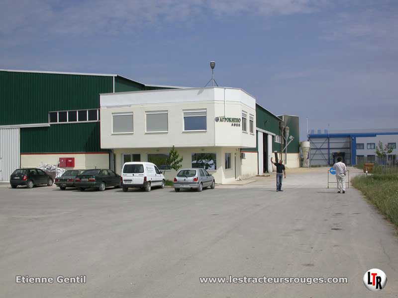

L´entreprise Farms of Evros AGROKIPIO S.A. est spécialisée
dans la récolte des semences de lentilles haricots,
pois chiches et céréales qu´elle exporte
dans de nombreux pays et en particulier aux Etats-Unis.

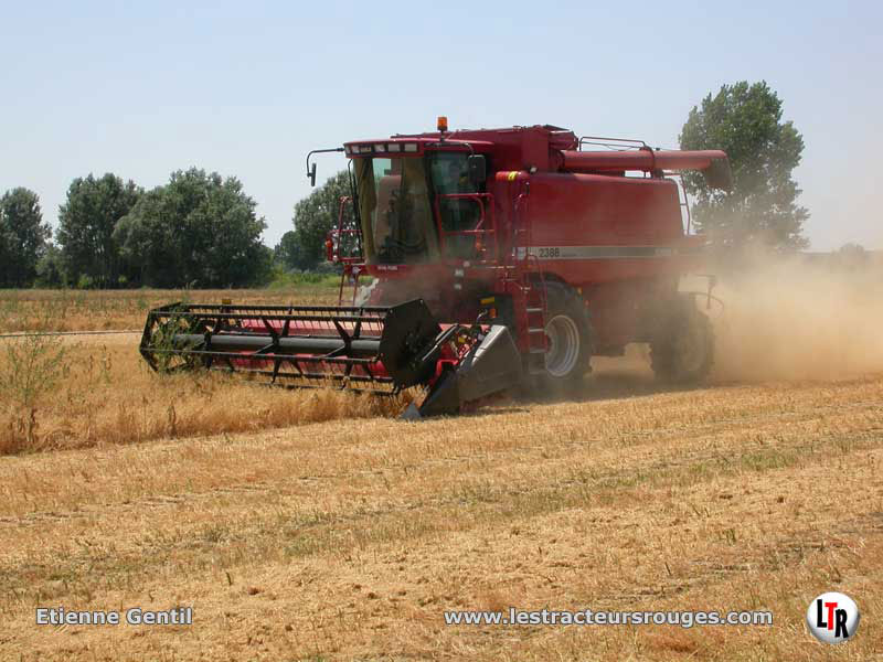

En 2005, suite à l'expansion de l'entreprise dont l'activité
a carrément doublé, une deuxième AF 2388
récolte des haricots blancs. |

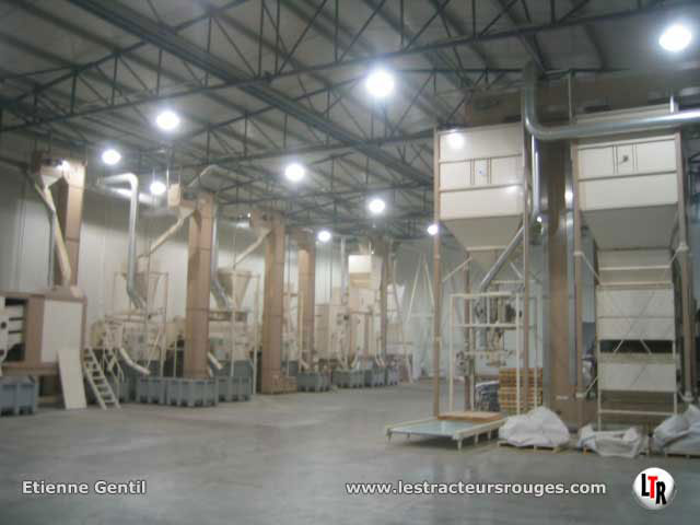

L'entreprise AGROKIPIO S.A produit et commercialise
des haricots blancs, pois chiches et lentilles. Ces légumes
secs sont soit à destination des supermarchés
grecs pour la consommation, soit pour la semence.
Les produits sont triés, puis conditionnés, prêts
à la vente.

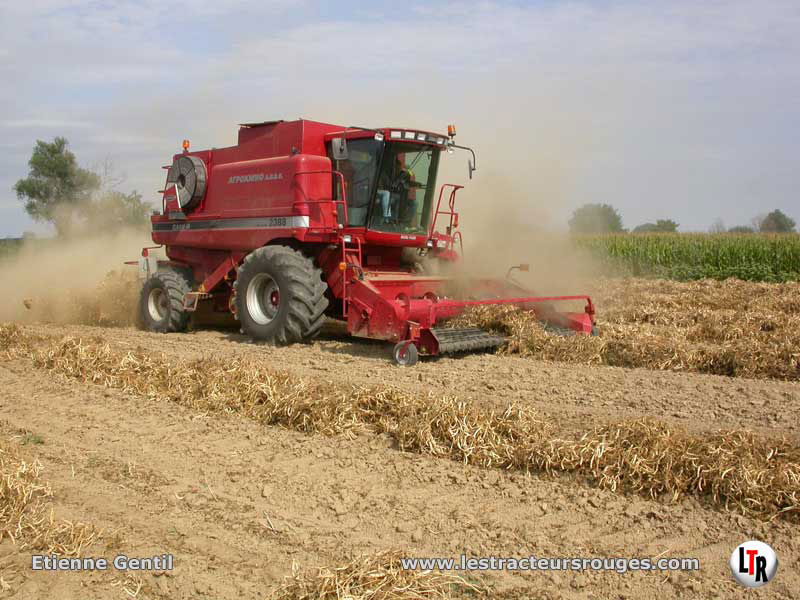

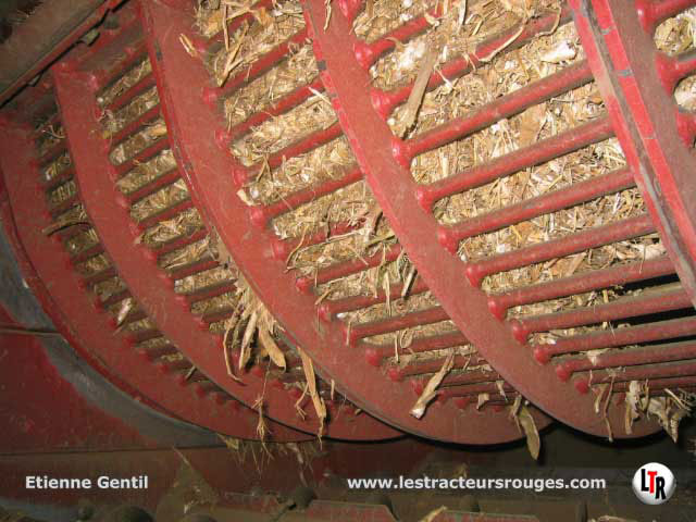

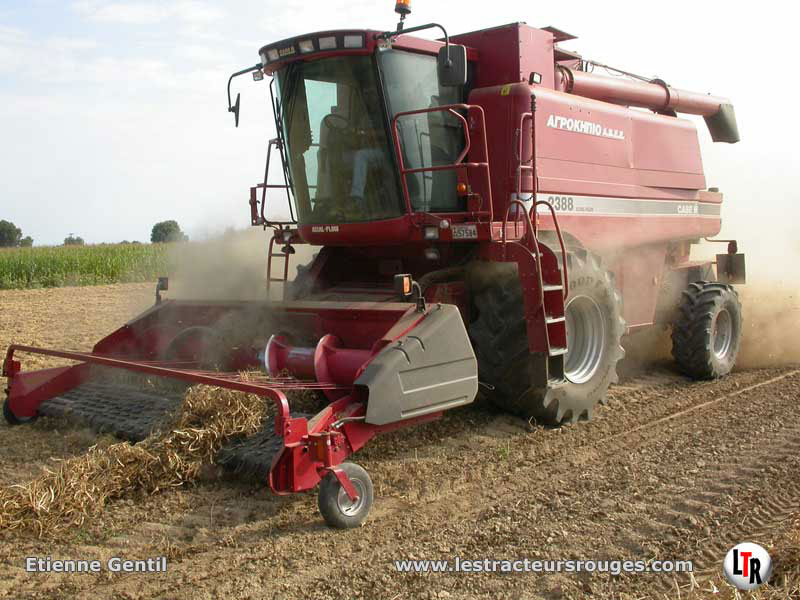

Pour assurer une bonne qualité de récolte, l'AF
2388 a reçu quelques aménagements. Ainsi, le rotor
est équipé de battes lisses en remplacements des
battes striées utilisées pour la récolte
des céréales et du maïs.
De même, les contre-batteurs sont eux-aussi munis de barres
rondes, afin de protéger l'enveloppe du haricot.
La vitesses rotor est de 280 trmn, l'écartement est de
4 à 5 comme pour du maïs.

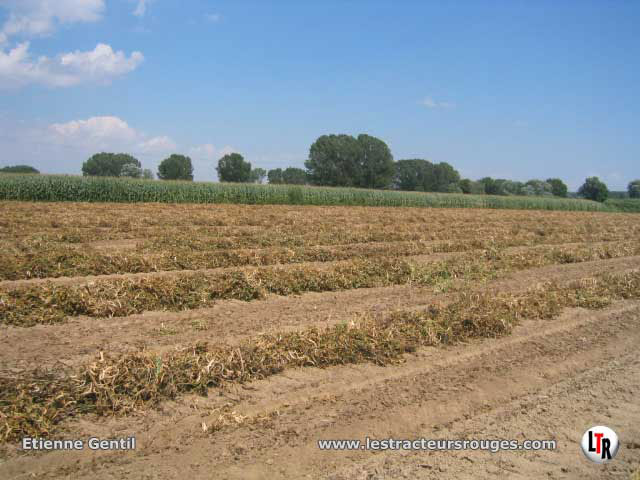

Le ramassage en andain après arrachage se fait au pick-up. |
