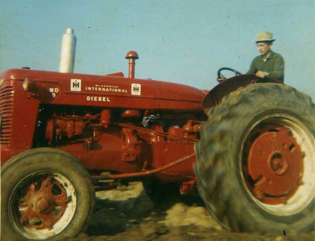

En 1971, la famille Durrieu fait l'acquisition d'un WD-9 de 1947 qu'elle rénove totalement. Ce tracteur servira sur l'exploitation jusqu'au début des années 80.

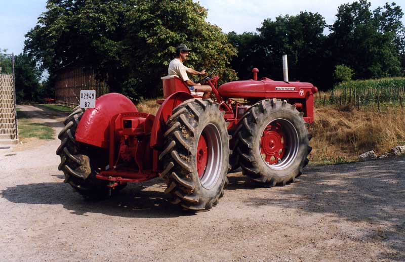

En 1985, Mr Durrieu père, qui n'est pas à sa première création mécanique, décide de fabriquer un tracteur articulé à partir du WD-9.
WD-9 rénové en 1971

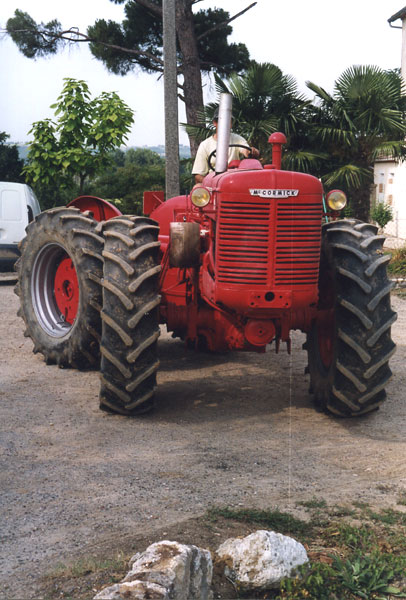

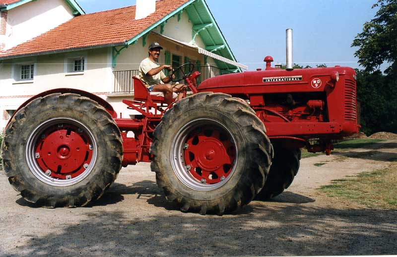

Il ne subsiste pas de traces photographiques du montage de ce tracteur, mais globalement on sait qu'il a été utilisé deux WD-9 et un W-9 pour réaliser l'engin. Sans compter le moteur Perkins 6 cylindres de 105 CV (A-6354) emprunté à une moissonneuse MF 510.
Tracteur articulé en 1985

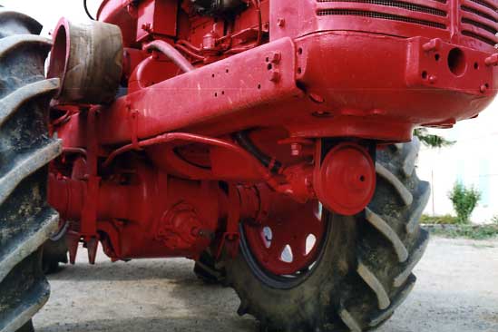

Vue articulation
Globalement, l'architecture du tracteur peut se résumer à deux ponts face à face et articulés, celui sous le moteur étant surmonté d'une boite à vitesse. Cette dernière étant totalement isolée du pont, son graissage est assurée par une pompe située dans le pont au dessous.

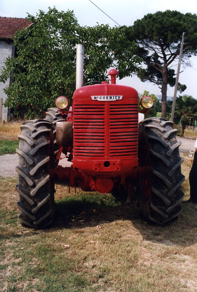

Vue sous moteur
Entraînée par la poulie du vilebrequin, la nécessaire pompe hydraulique qui sert à alimenter la direction hydrostatique.
Sous le moteur, on aperçoit le dos du pont du WD-9 et sa prise de force.

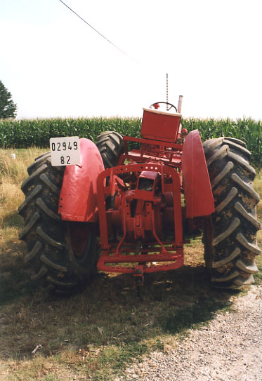

Vue AR
La liaison entre les deux parties motrices étant assurée par un châssis astucieusement élaboré, le tracteur peut se déformer aisément au gré du terrain.
Le poids total de l'engin est de 5.230 kg.

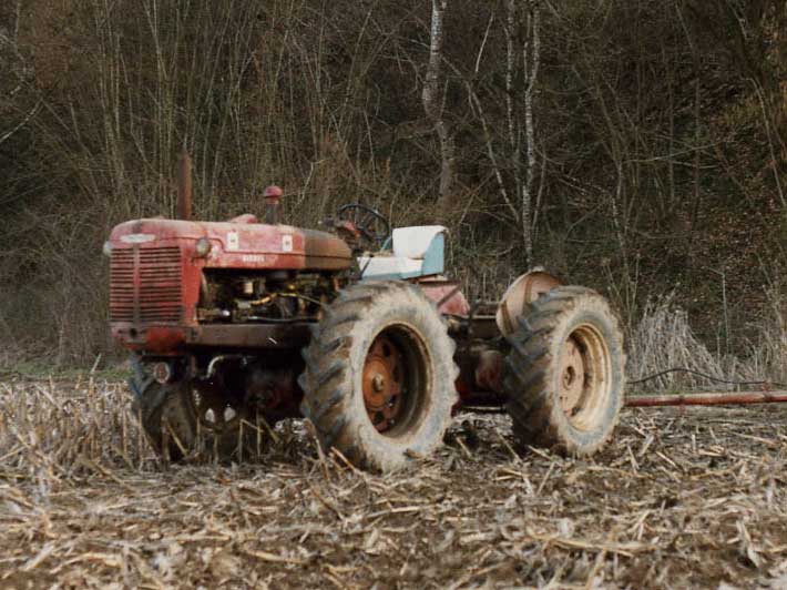

Le tracteur a servi pendant de nombreuses années sur l'exploitation de Jean-Claude. En 2003, à l'occasion des Journées Nationales de Dunes, il a été présenté aux côtés des tracteurs anciens présents ce jours-là. Pour l'occasion, le monstre a reçu une peinture à la hauteur de son exception. Le voir et l'entendre évoluer sur un terrain sont un spectacle tout aussi exceptionnel que Jean-Claude nous livre avec fierté.
