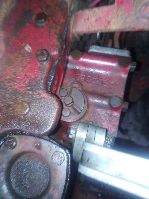

Bonjour, je vient d’acquérir un F265, j'aimerai réviser changer l'huile et comprendre comment ça marche ! y a t'il un tutoriel ou un site ou une page qui développe bien ce sujet ?
d'autre part l'ancien proprio m'a expliqué que le relevage présente un symptôme :
il lève mais ne reste pas levé, les hypothèses vont bon train : niveau d'huile, mauvaise huile, fuite ?
je dois comprendre, diagnostiquer et résoudre.
donc premièrement je voudrais contrôler le niveau et changer l'huile sur la photo voici ce que je crois voir ! qu'en pensez vous ?
Si j'ai juste, déjà le niveau d'huile n’atteint pas la jauge !
cordialement Samy
Messages : 4843
Re: comprendre le circuit hydraulique
le relevage ne tiens pas moteur en marche ou eteint :?: s il léve veut dire qu il y a de l huile méme si le niveau n est pas correct ,donc si le relevage ne tiens pas c est pas la faute a un manque d huile mais plutot une histoire de joint de piston ou clapet voir usure cylindre :?: pour faire le niveau faut te servir de la jauge c est mieux ,par contre a savoir si elle est d origine vu les bouchons sur le coté ,maintenant tu peux voir si les hauteurs de niveau maxi au bouchon correspondrait au marque de la jauge en prenant des mesures

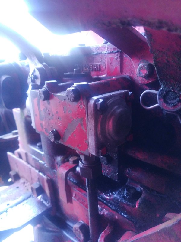

Voici quelques vues de la distribution auxiliaire c'est une S.I.G.M.A.
on à remplacé le ressort cassé par un semblable réadapté mais je dois trouver le même modèle je pense que oui je vais m'attaquer à la pompe hydraulique...
merci
cordialement
Messages : 4843
ah ok et merci pour les photos ,ce montage a du étre monté aprés car a mon avis pas d origine du moins pour ma part jamais vu ,( peut étre un kit d aptation qui a était diffusé a l époque ),tu peux t en servir en direct sans aucune manoeuvre sans toucher le relevage ou faut t il bloqué celui ci en haut par exemple :?: si y a un ressort de cassé il ne marchait pas alors :?: ou tout simplement t a pas encore fait des éssais pour voir les divers fonctionnements a part si l ancien proprio t a informé de comment l utiliser
