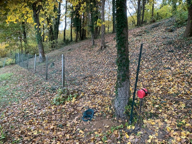

Voila, j' ai une parcelle de bois et prairie bien pentue à côté de ma maison (environ 2200 m²). J' ai de plus en plus de mal a l' entretenir, il me faut 2 jours a la débroussailleuse....la dernière fois je me suis "pété" le genoux.....
Bref, je vais récupérer dans 3 semaines, 2 chèvres naines femelles. ma propriété est déjà clôturer mais il faut que je sépare pour ne pas qu' elles viennent autour de la maison. il me reste encore des rouleaux de 25m de grillage torsadé plastifié d' 1m30 que j' avait récupéré a l' époque a l' usine lippi à côté de chez moi.

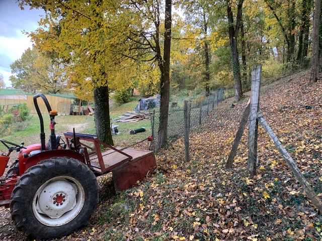

J' ai mis des piquets de réforme en acacia, 3 fils avec tendeurs. j' ai bien tendu avec l' ih puis j' ai posé des agrafes.
Faut t' il tendre les fils puis mettre le grillage ou tout tendre avec les tendeurs mécanique (qui sont assez légers d' ailler). Moi j' ai tendu les fils d' abord, j' ai ensuite attaché le grillage grossièrement puis j' ai tiré avec une barre coincée dans les mailles.
Faut t' il mettre un 4ème fil a raz du sol avec des pieux en U enfoncés dans la terre ?

Salut, les chèvres c'est un sacré travail de Les arrêter . 1m30 c'est déjà haut ... Peut être un rang de barbelé par dessus

Ou un bon fil lisse monté sur isolateur avec clôture électrique :mrgreen:

J'ai deux alpines (donc plus grandes que les naines) avec mes chevaux, on les garde avec une clôture électrique (un rang à 25cm, 50cm, 80cm et 1m40). L'apprentissage n'a pas été immédiat, elles passaient entre le 2ème et le 3ème rang, mais maintenant c'est bon.
J'ai hésité à rajouter un fil à 60/70cm, mais relié à la terre lui, car lorsqu'elles sautent entre les rangs, les pieds ne touchant plus terre, elle ne prennent pas de décharge.

pour les chèvres naines ta hauteur aucun problème, par contre moi j'ai ajouté un petit fils électrique au pied à 30cm de haut car elles se faisaient la belle par en dessous!
