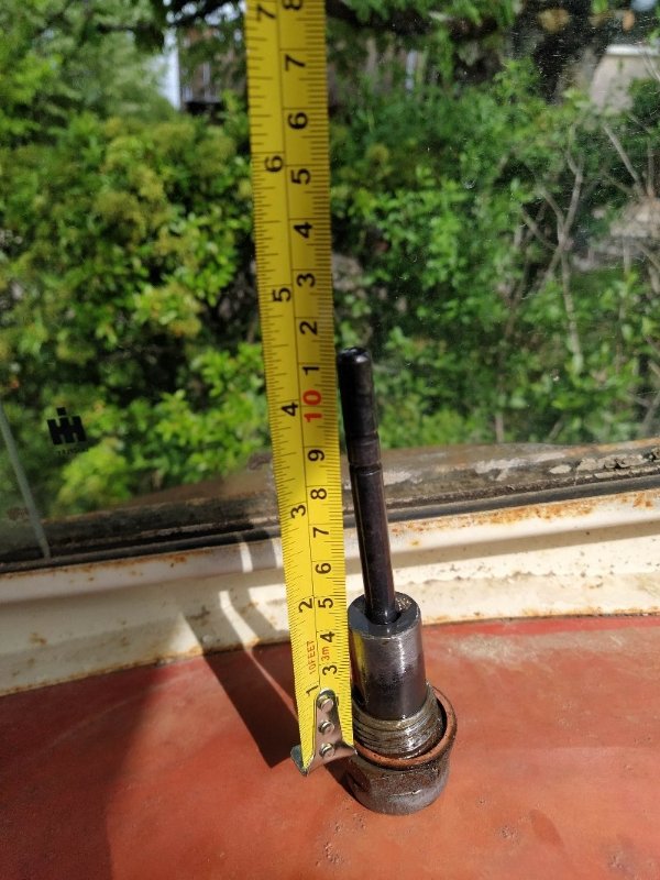

Le mieux et le plus simple serait de retrouver une jauge je pense, mais si tu veux je te mesure ça mais ça risque d'être au mètre de chantier, en même temps il doit y avoir 1cm entre le mini et le maxi donc on est pas au millimètre près.
Pour le passage d'huile c'est par dessous qu'il peut se faire il y a un Liège entre boite et relevage. C'est peu courant quand même.
Si tu veux garder un retour d'huile c'est souvent par le bouchon de vidange (en bas à gauche quand tu es derrière)

Je veux bien que vous mesuriez la hauteur de votre jauge ça m arrangerai car a l epoque j avais été voir a case ih et la jauge avec le bouchon valais il me semble dans les 100 euros merci.

Voici
11,2 cm la longueur totale depuis le bas du bouchon ;)

Bjr merci beaucoup pour les photos je vais pour refaire ma jauge. :yes: :yes: :yes:

toujours mesurer du bout de la jauge au dessous du filetage ainsi que la distance maxi et mini :!: la photo ne veux rien dire , on a pas la cote entre le dessous du filetage et un des repères de la jauge :oops: :oops:

ih 946 a écrit : 07 mai 2021 22:50 toujours mesurer du bout de la jauge au dessous du filetage ainsi que la distance maxi et mini :!: la photo ne veux rien dire , on a pas la cote entre le dessous du filetage et un des repères de la jauge :oops: :oops:
Ben je comprends pas bien l'intérêt de mesurer du bas du filtrage car celui-ci selon le boulon choisi par Bastien il vaut mieux avoir la cote entrée de réservoir.
Pour la côte mini maxi avec un peu de bonne volonté c'est jouable quand même, c'est pas de chirurgie neurologiques non plus :lol:
