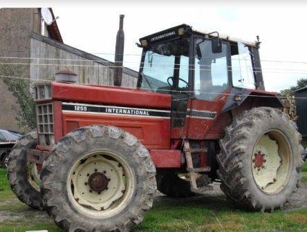

bonsoir,
Pouvez vous me renseigner sur ce 1255 des année 80, a savoir qu'il a 11000 heures ! moteur sans turbo.
-A quoi faudrait t-il faire attention sur la transmission ?
-Y a t-il des points très sensibles a contrôlé ?
- Des entretiens mécanique spécifique qui aurait du être fait en particulier pour le nombres d'heures (hors vidanges et filtres)
-Est il équipé d'un convertisseur ?
-Dans quelle quelle ordre de prix pourrait être vendu ce tracteur
Je suis preneur de toutes autre infos
Re: infos sur ih 1255
c'est quoi ce bordel ??? un 1255 sans turbo :oh:
coupleur ? pas coupleur , a verifier le couple conique ,jeu de l'axe de pont ,jeu de la cardan de pont ,jeu aux pivot ,pompe hydro souvent fatiguée ,
le moteur voir si il "souffle " au reniflard ,prendre la pression au ralenti si tu as un mano .
passer toutes les vitesses en montant et descendant pour verifier .
