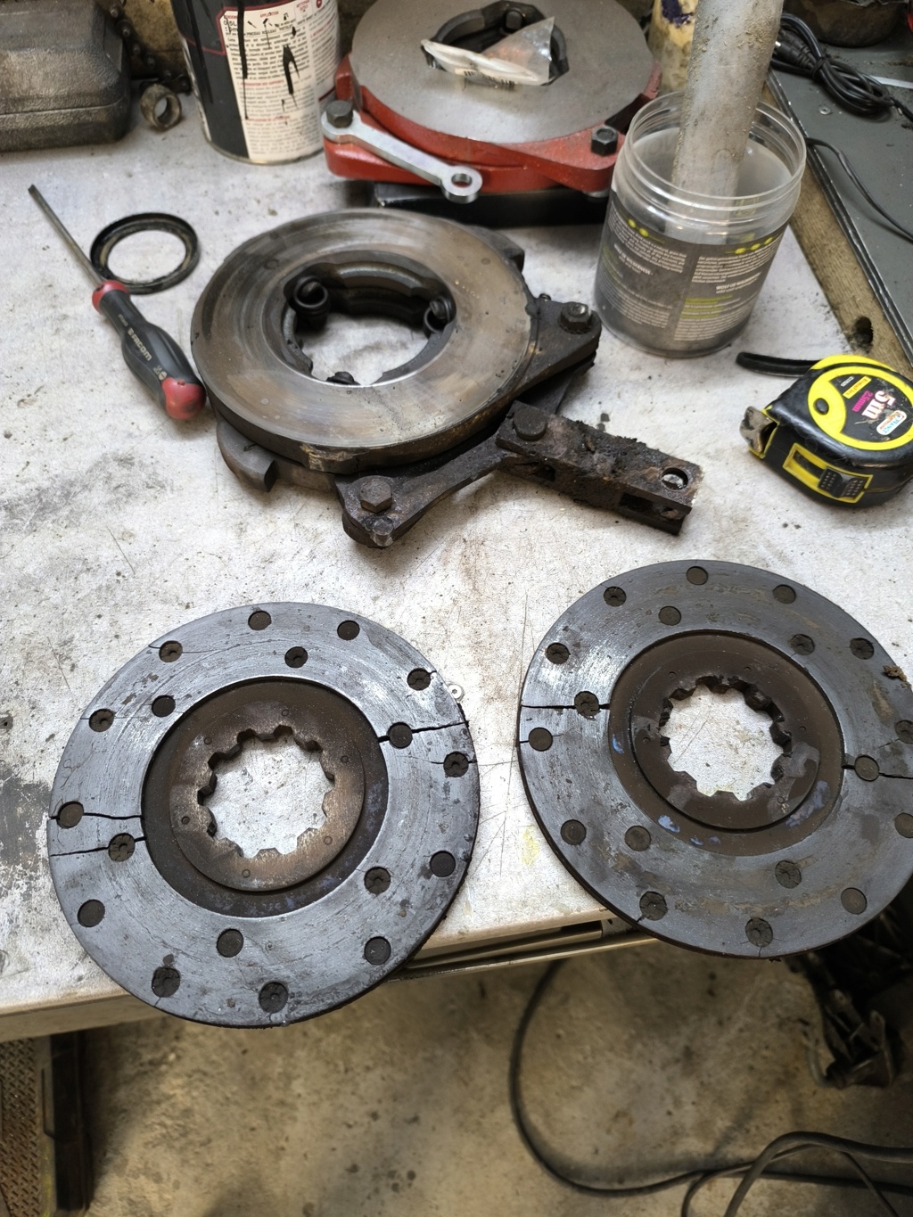

On attaque le côté droit
Disque en sale état !! :shock: :shock:
Intérieur bien gras (levier hydraulique qui suinte )
Premier jet de nettoyage

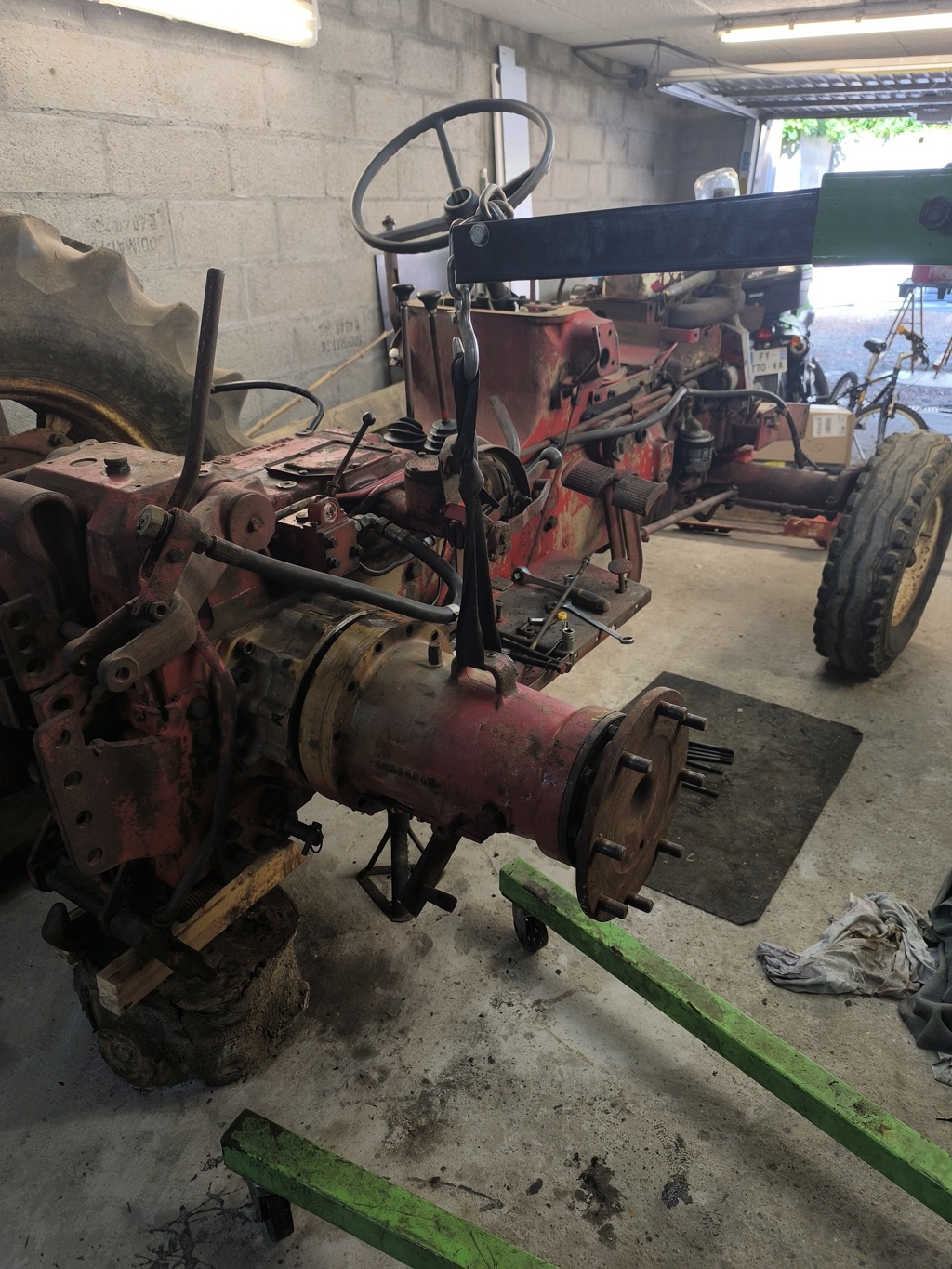

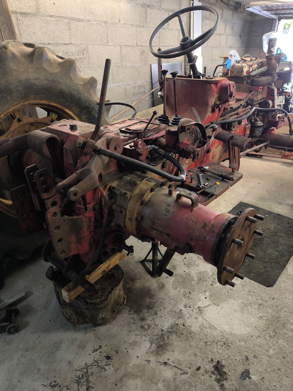

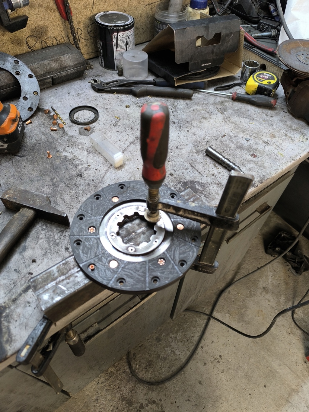

Début de remontage

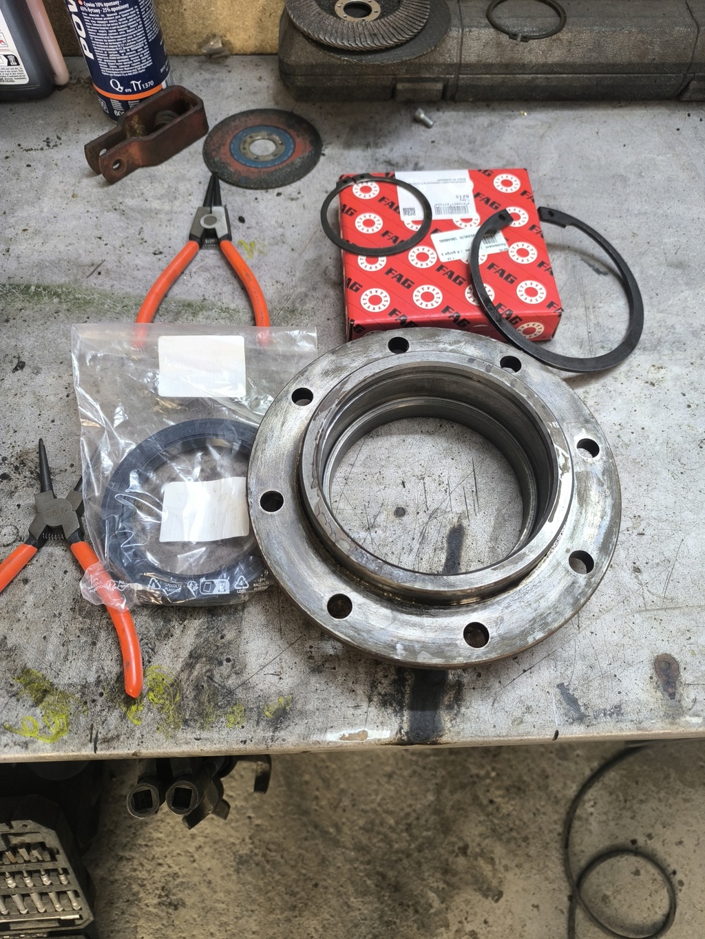

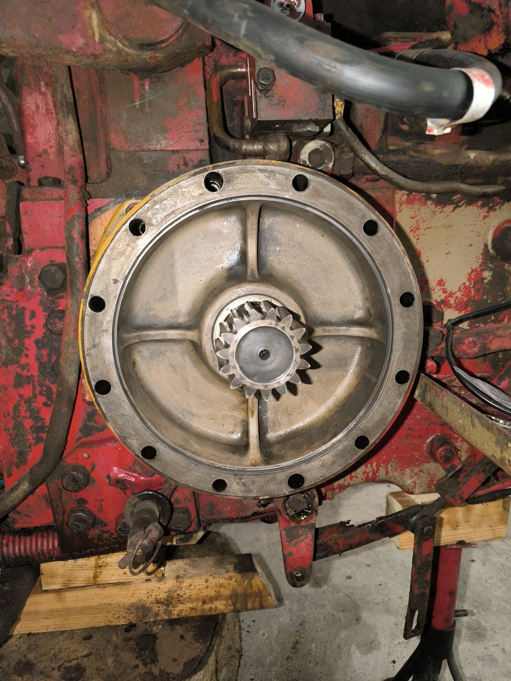

Image remontage nouveau roulement
On remet la trompette
Et remonté
Ça devient bon ...
