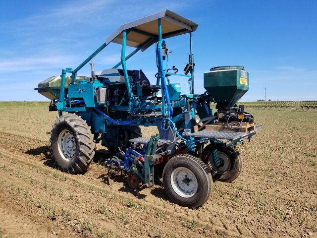

Alain,
Quelques photos de mon engin, première mise en service après toutes les adaptations et modifications de cet hiver, et pas mécontent ! L' Hydrostatique c'est confortable pour ce genre de boulot.
Ce sont des planches d'1,5 m de largeur de travail.
Bon courage dans les champs il y a du boulot avec cette chaleur :mrgreen:

Messages : 4210
Re: Transmission hydrostatique
Il est beau cet enjambeur de binage :yes:
Ah!Oui,chouette engin!Tu passes vachement près,tu as quoi comme socs?

Merci les gars :yes:
Il dormait dans un hangar depuis une dizaine d'années...
Oui je passe très près le premier binage sinon après je m'en sors pas bien , après j'éloigne les socs un peu.
J'ai pas de photo mais c'est une demie patte d'oie près du rang.
Je suis pas plus de 2 km/h sur ce passage, je suis monté à 3 mais c'est chaud a tenir :mdr:
