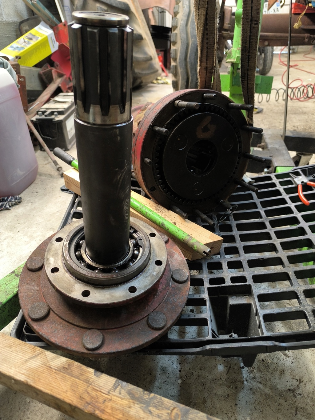

Voilà la j'ai attaquer le démontage des trompettes ar pour changer les frein faut partir sur de bonne base avant la peinture...

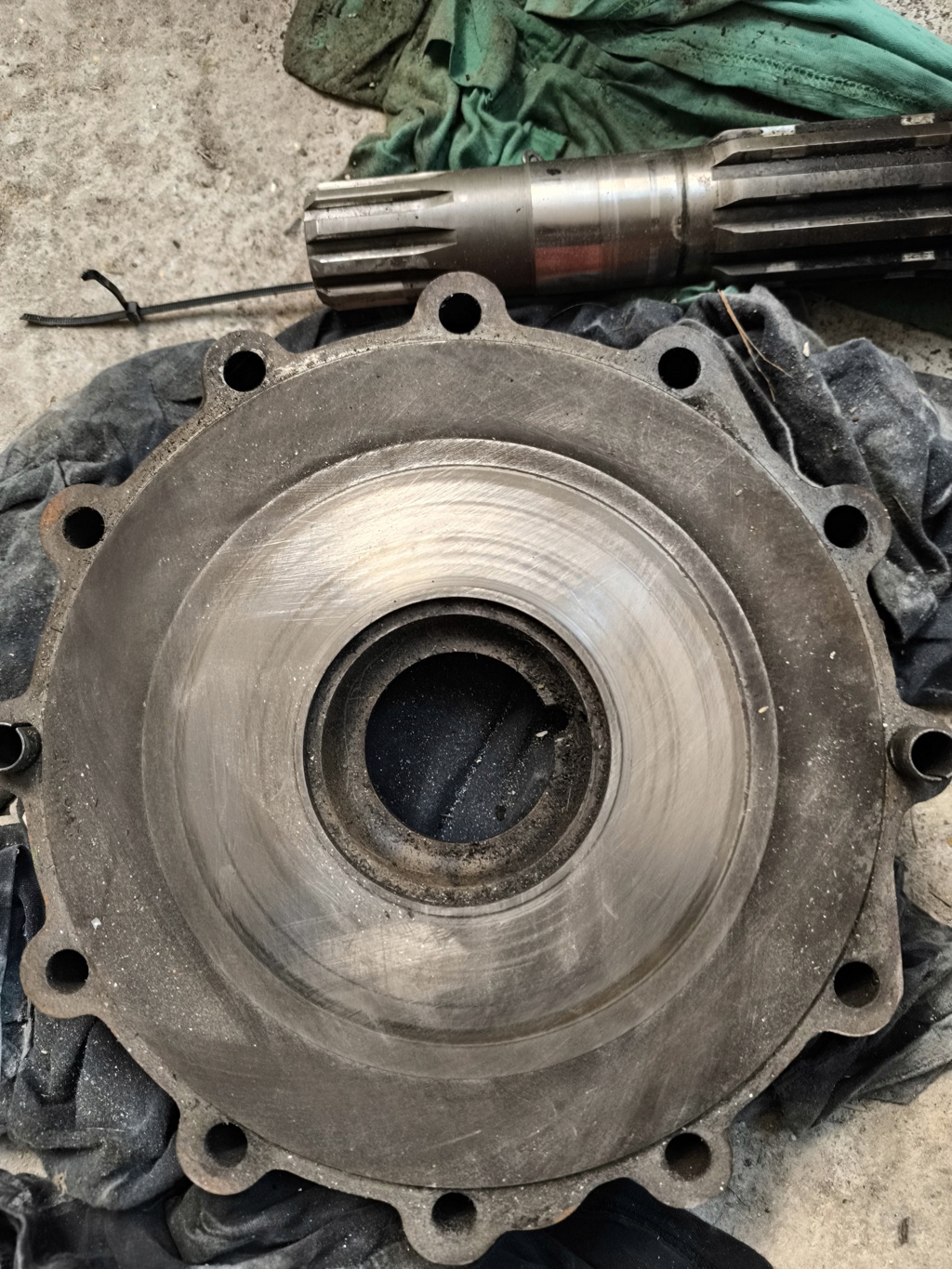

Le démontage des frein sa a bien morfle en 57ans il était temps
Et le mécanisme d'après vous faut le changer ou juste un deglascage ça peux le faire?
Messages : 4722
Re: IH 624 de raphy
Dans l ideal et pour assurer vu le boulot pour y arriver serait de mettre 2 mécanismes neuf et 4 disques de façon à partir sur une bonne base ,bien toiler les flasques ou porte les disques côté flasque pont et trompette et aussi bien sur échange des soufflets caoutchouc de dessous pour l étanchéité, voir aussi si les joints d arrêt huile de l arbre côté trompette et pont ne sont pas hs et laisse échapper de l huile

Alors les joint laisser rien passer car niveau de huile de pont plus que au max (10cm trop haut) après c'est joint la preuve être changer directe par la où j'ai démonté ou faut tout ouvrir dedant?
Et autre question les joint de bout de trompette (côté axe de roue ça ce fait facilement? Et par ou vu que c'est démonté je les changerais bien aussi...
Et quelle soufle tu parle de en dessous??
Messages : 4722
Re: IH 624 de raphy
Les joints de l arbre peuvent se changer tel quel, tu verras une fois sorti le mécanisme et le disque tu vas voir le joint au centre de la flasque du pont et avant faut sortir un cache en tôle qui fait retient à une bague anti poussière et le joint après ’le tout en manche, côté trompette pour accéder au joint suffit de déboîter la flasque de dessus le corps de trompette et retenue par 2 goupille mecanisdus,si tu dois changer le joint d'arbre extérieur une fois avoir enlevé la flasque comme dit avant tu verras l ensemble du réducteur er au centre faudra enlever le circlip oortir celui ci puis défaire les boulons de la flasque côté roue et taper sur l arbre depuis le côté réducteur et tout va sortir vers dehors,pour le soufflet que je parle il vient dans la cavité du passage de la flasque defrein en bas la ou la biellettes du mécanisme sort dehors rejoindre la commande extérieure et son axe

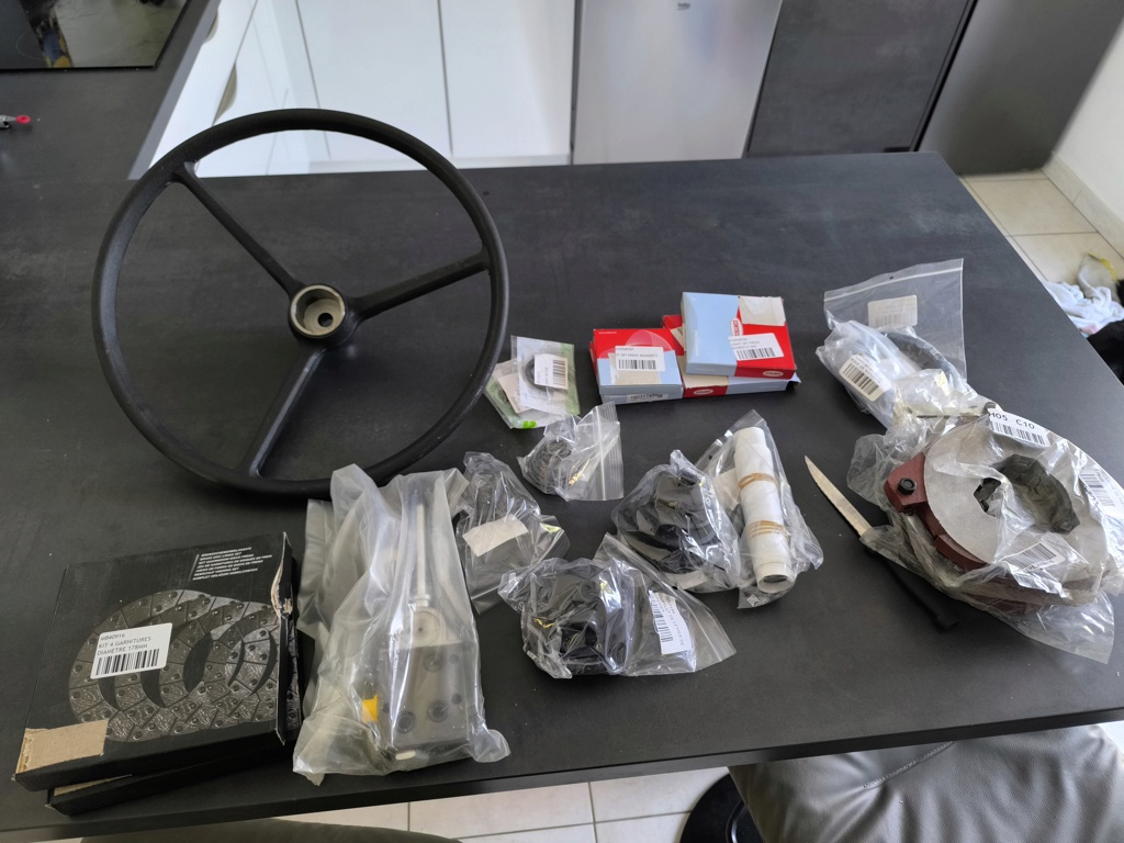

Ok merci pour toute c'est info alor le soufflet j'ai pas et je trouve pas sur la vue éclaté tes sûr qu'il y en ait bien sur les premiers model? Je vais commander tout les joint pour être tranquille le temps que c'est démonté

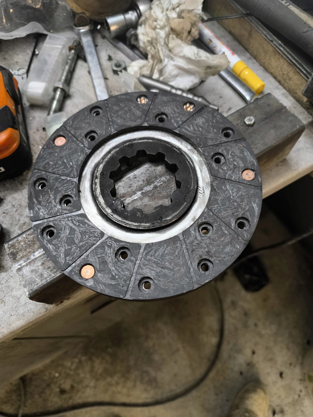

Petite question pour les frein je me tâte a changer les garnitures sur les vieux disque j'ai jamais fait ça la dessus déjà remis des rivet sur les dents de batteuse donc je voulais savoir si c'est a peux près pareil car sa me ferais bien baisser la facture merci d'avance

Image j'avance doucement mais sûrement

On continu donc la riftage des garnitures de frein neuve...
