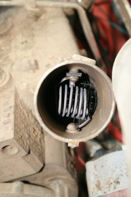

chero 46
Messages : 1548
Re: reference bougie préchauffage IH 834
Message non lu par chero 46 »
Introuvable
Il faut changer le collecteur complet
Introuvable aussi
J'ai voulu changer cette résistance y a 12 ans sur mon 745, elle était cassée
C'est monté riveté dans le collecteur
J'ai adapté une bougie de préchauffage
