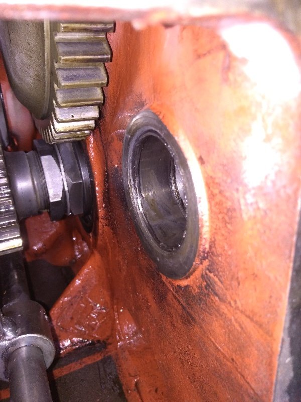

Si je peux me permettre,quand tu auras démonter ton sélecteur,tu regardera à l'intérieur sur la droite,tu as un roulement aiguilles qui sert aussi pour guider la PDF,il est dans la paroi,je te dit ça car moi il n'y avait plus une seule aiguille,et si la PDF bouffe ta cloison,c'est mort.

Je l ai vue il est en bonne état

Pierrot BZH a écrit : 17 oct. 2020 19:53 Je l ai vue il est en bonne état enfin peut être pas le même

Tu parles de l'axe en bas ou tes bras de relevage sont pris?
Ça c'est ta barre de contrôle d'effort,et c'est avec le joints de chaque côté qui fuit que tu vide ta boite
