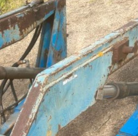

Bonjour je souhaiterais remplacer mes fourches sur mon IH 353 simple effet par des doubles effet j'ai trouvé ça qui étaient montés sur sur un IH ( je ne sais pas quel modèle c'était)
Je me demande si c'est pas trop lourd pour mon petit 353 ?
Et que dois je regarder pour être sûr que ce soit adaptable ? Je souhaiterais poster les photos mais je ne sais pas comment on fait ? 🙂

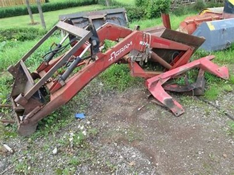

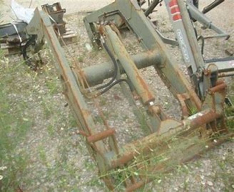

La photo suivante montre un système différent de ta fourche bleue plus simple à réaliser.
Agram 1.jpg (84.84 Kio) Vu 10171 fois
Agram HM24.jpg (111.29 Kio) Vu 10171 fois

Ton chargeur est déjà prédispose a recevoir des verins de cavage avec parallélogramme cherche sur internet chargeur agram tu trouvera des photos du montage. :)

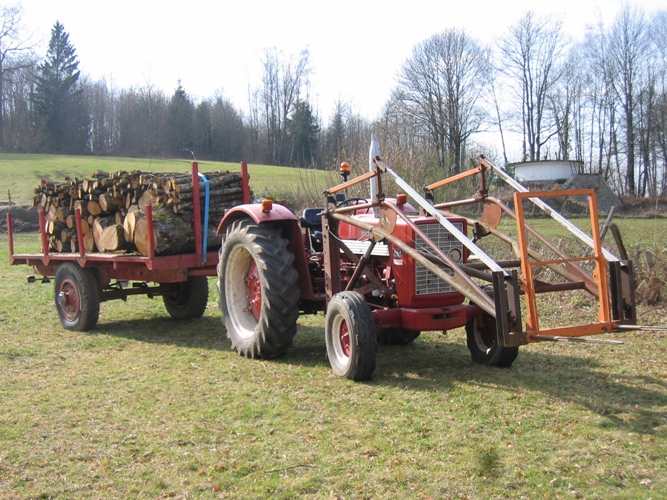

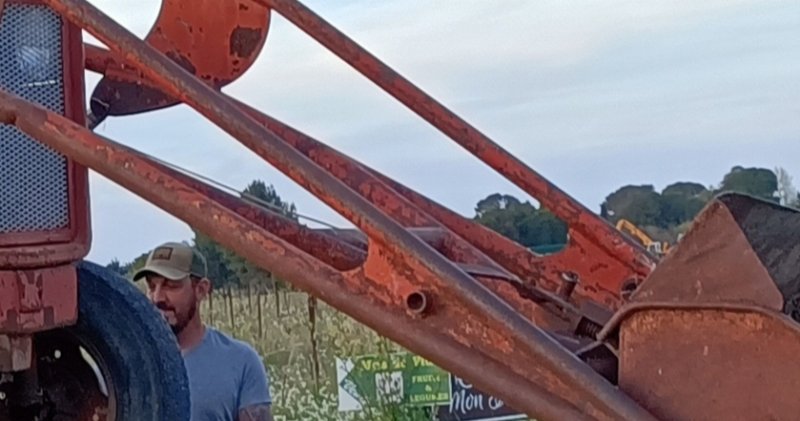

Je reposte quelques photo de mon 533 pour la fourche tubulaire
D'ailleurs, vous connaissez les caractéristiques de ce chargeur? J'aimerais savoir quel poid je peux lui faire soulever au niveau des crochets porte outil sans risquer de la plier...

Je crois que c'est 1260kg indiqué sur la doc
Ce serait intéressant si tu pouvais donner les entraxes des bielles et des renvois ainsi que les courses des verins de cavages ;)
