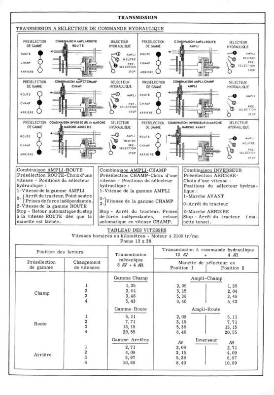

Je m'y colle.
Pour répondre ,les IH hydros ont les mêmes gammes que les mécaniques plus une gamme intermédiaire entre la lente et la rapide pour l'ampli.
Le levier a 4 positions :
1: arrêt temporaire ( série 44/45 ). Le levier ne tient pas dans cette position. Il agit comme un embrayage. Sur les Série 23/24 et 34/54, il se retrouve vers l'arrière sur la position 4. Très utile sur les premiers 23/24 sans double embrayage, il permet de stopper le tracteur sans arrêter la prise de force.
2: ampli (( en avant), il garde sa position tout comme les 2 positions suivantes ) qui sélectionne la gamme intermédiaire entre la lente et la rapide .
3: neutre "permanent"( au milieu ). Il permet d'arrêter le tracteur sans faire sauter une vitesse. Attention à ne pas trop laisser dans cette position car la pompe n'est pas lubrifiée.
4: position gamme ( en arrière ). Sur cette position, la gamme, lente, rapide ou rapide est sélectionnée.
L'avantage du sélecteur hydro est que vous avez un inverseur sans débrayer, un amplificateur de traction ou un amplificateur de couple.
Avec mon 834 à vide sur route, je sélectionnais la 4ème rapide. Puis, je partais du neutre 3 à l'ampli 2 pour finir en position gamme 4, sans toucher à l'embrayage.
Avec l'inverseur, faire un silo était top
Je poste cette notice publiée par le Peyrousien sur un autre post

Masterboy,
un petit bémol:
Pour avoir eu un 844sb avec chargeur en remplacement du 5120 un jour en panne, je n'ai pas été enchanté par la différence de vitesse entre marche-avant et marche-arrière lorsqu'on est en mode inverseur avec le sélecteur.
J'avais ce jour là déjà mis un peu de temps à comprendre le fonctionnement du sélecteur (c'était bien avant qu' LTR existe et m'éclaire sur le sujet) mais l'écart entre une vitesse de la gamme ampli pour l'avant (trop lente) et la même vitesse de la gamme arrière(trop rapide) avait eu raison de ma patience, même si l'inversion était sympa à utiliser, j'ai fini la journée avec le levier mécanique....(deuxième grande pour l'avant et deuxième ou troisième pour l'arrière)
Cela dit tes explications et ton schéma sont bien justes

IH aurait mis le même rapport sur la gamme ampli que la marche arrière, le principe en aurait effectivement plus intéressant aussi bien en inverseur qu'en amplificateur de couple ou traction.
Il ne faut pas oublier que le système est apparu en 1965 et qu'il faudra attendre les années 90 pour retrouver un tracteur avec inverseur hydro ( hormis les tous hydros )

Je m'aperçois que je n'ai pas employé les bons termes.
Je dirais aucune à part que le stop ne tient pas en position et revient sur la présélection.
Le neutre reste en place. A toutefois ( je préfère le répéter ) éviter d'utiliser en permanence pour prolonger la vie de vos tracteurs, il faut mieux faire sauter une vitesse quand vous en descendez, moteur en marche.
