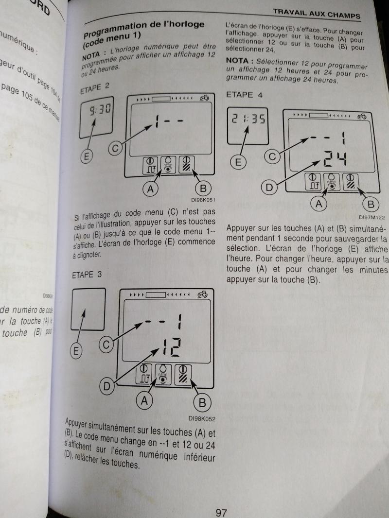

NB .
Pour accéder au menu 1 , il faut appuyer simultanément sur la touche A et B , tenir les deux boutons , ensuite tourner la clé de contact à gauche .
Ensuite suivre les instructions : voir.étape.2 .
D'usine ou bien lorsque vous débranchez plusieurs heures le combiné électronique , l'horloge se remet à.12 heures et ne bouge plus .
Juste pour information , le combiné électronique coûtait il y a une dizaine d'années chez CNH" 1200 € ". Je ne sais pas s'il est encore disponible en pièces détachées .

Re: Programmation de l'horloge sur les Maxxum MX
Le mien est impossible à régler les touches sur l écran n agissent plus. Ça fait déjà un moment que je dois l envoyer en réparation mais bon manque de temps, immobilisation du tracteur... Voilà quoi
