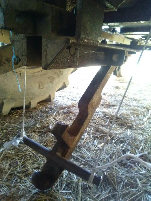

J'ai acheté un crochet ramasseur pour mon 750. Le transport confié à mondial Relay en deux parties a cause du poids.

Du coup, j'ai oublié le principal, il semblerait que ça soit un Lemoine, le bâti est sans doute spécifique au 750 mais le crochet lui même ? Si il ne m'arrive pas y a t'il l'espoir de trouver un crochet qui se monte sur ce bâti ? Merci.

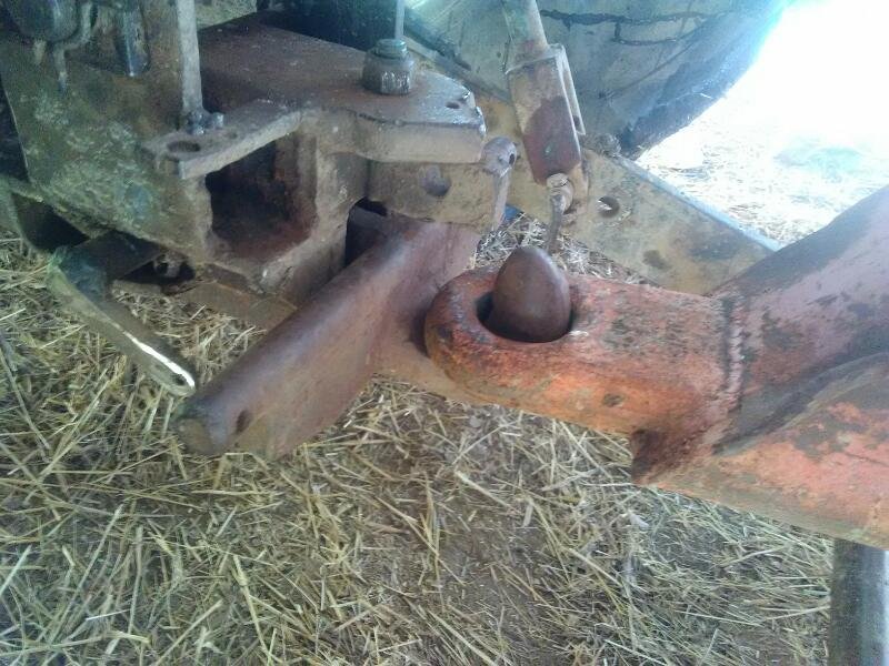

Salut j'ai un Lemoine sur mon 745 si tu veux que je mesure quelques choses hésite pas il ressemble vachement. Celui de ta photo ! Les crochets comme ça il ne faut pas y goûter 😂😂

Je veux bien quelques photos crochet ouvert quand tués un moment, ensuite la longueur totale, et de l'axe du trou jusqu'au verrouillage...

Ils ont fini par retrouver le colis. Sitôt arrivé, sitôt monté (pour mettre un axe... :lol: ). Reste à faire les tirants ou des chaînes, a voir pour contourner le levier de la prise de force...

Salut ça va te simplifier la vie !! Tu as vu sur les photos que t ai envoyé ils on fait avec du fer rond qui fait une lumière et la tige qui descend est de diam 16 mm si tu en veux d'autres ... Pour le verrouillage moi c'est a câble un câble de frein à main ça doit bien aller !

les chaines j'avais mis ça sur le 5130...ça va pas du tout elle s'accroche quand tu te sert du relevage. il vaut mieux fabriquer des tirants télescopiques avec du tube ou du carré...
