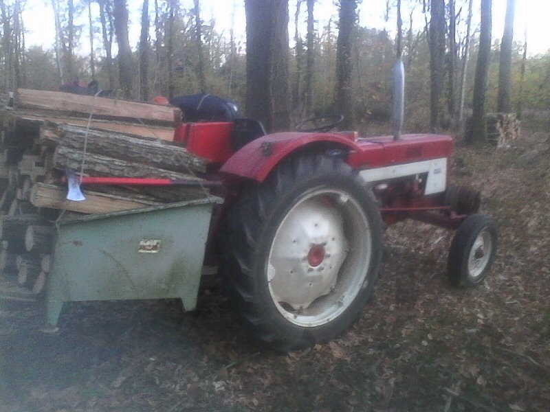

Re bonjour à tous.
Je viens de faire des essais dans la fôret. Effectivement sans masse à l'avant on charge pas lourd à l'arrière.
Vu le prix des masses, je me contente de récup, ce sont des masses Staub pour les roues de motoculteurs et d'autres sortes de ferrailles plus ou moins lourdes. La masse que j'ai à l'avant est difficile à estimer du coup, je dirais autour de 100 ou 150 kg à vu de pif.
j'ai chargé 1,5 stère de châtaigner vert (plus d'une tonne du coup), et là je n'ai plus de direction
jusqu'à 1,2 ou 1,3 stère pas de problème.
et pas de problème non plus pour lever la benne avec 1,5 stère.
voilà, pour ma part ça me convient parfaitement. j'ai apporté la réponse si ça peut servir à quelqu'un d'autre.
Voici le montage avec les masses et 1,5 stère dans la benne

plutot que de mettre ces masses en vrac sur le cotés qui doivent en plus faire du degat sur les cotés ,tu ferait un support qui va vers devant ca ne ferait qu'aider a mieux equilibrer car tu augmentes le porte a faux

En gros faire un porte outil pris sur le porte masses
Re: contres poids ou pas ?
Je ne comprends pas pourquoi faire un porte outil, elles ne sont pas du tout en vrac : elles sont enfilées sur une barre qui elle-même est attachée correctement sur le porte masses. J'ai mis du fil de fer pour les empêcher de danser c'est tout. Pourquoi feraient-elles du dégât ? elles ne touchent rien à part la barre support et le porte masses. C'est du système D, toujours perfectible, mais c'est fait avec les moyens du bord.
Pour les mettre vers le devant, à la limite pourquoi pas, comme tu dis ça aiderait à équilibrer mais après je ne rentre plus le tracteur dans mon hangar car là ça passe tout juste donc pas question de rallonger
Après une bonne dizaine d'aller-retour, ça fonctionne bien comme ça, ça n'abîme rien.

Revends moi ces masses et essayes d en trouver, des un peu plus adaptées et harmonieuses (ih) avec ton tracteur!
mouais d'accord sur le principe mais ça fait le boulot, l'harmonie c'est du luxe
je verrais à l'occasion si j'en trouve mais vu le prix ça m'étonnerait que je m'offre ce luxe.
