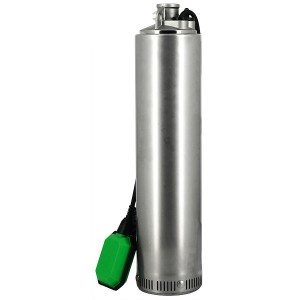

J'envisage d'équiper un puits d'une pompe immergée couplée à un ballon. L'utilisation principale serait l'abreuvement du troupeau, lavage des outils.
Je ne connais rien à ces machines alors avez vous des conseils pour éviter de me faire enfler? Quel débit choisir? Que faut il regarder lors de l'achat pour avoir une machine fiable?

il faut surtout regarder la hauteur de refoulement permise par la pompe: tu estimes à quelle hauteur est ton puit quand il est bas et tu mesures jusqu'au quelle hauteur tu as besoin d'envoyer l'eau pour ton stockage.
pour le débit, une petite vérification de tes besoins s'imposent mais vu que c'est pour du stockage (et non une utilisation en direct), je dirais que presque n'importe quelle pompe suffira.

je vais juste te faire part de mon expérience :
il faut tenir compte de la courbe de hauteur de relevage de l'eau et la longueur de la canalisation pour les pertes de charge de la pompe
javais une pompe immerger italienne Nocchi de 7,8m3/h (irrijardin) idéal pour faire tourner des arroseur a 70m mais la réserve était de 150litres et comme elle avait trop de débit le pressostat coupait sans cesse donc fonctionnement par a-coup , ce qui a finit par detruire l'accouplement par filetage entre le moteur électrique et le pompe a étage multicellulaire mais a durer 6ans.
j'ai donc acheter une pompe Guinard (pompes direct a Perpignan bon rapport qualité, prix négocié)moins puissante IDRA 5000 4,5m3/h -55m- 5,5bars et pour l'instant le fonctionnement est correct largement moins puissante que la précédente mais suffisante.
les deux pompes de diamètre 125mm 1 pouce pour la deuxième , elles était dans un puits de 1m de diamètre a 15m de profond dans un tube plastique a micro perforation anti sable et toute deux muni d'un flotteur manque d'eau avec la pompe .
voila si ça peut aider !
3,7m3/h a 20m de profond

je pense et surtout adapter sa pompe a son installation et utilisation , chose que j'avais pas super bien optimiser la premier fois, pompe trop grosse en débit et ballon trop petit qui se remplissait tout de suite .L'Aveyronnais a écrit :Merci Jérôme, il faut donc rester dans des grandes marques...
4,5m3 pour mon utilisation a puiser a 15m de profond convient super bien et me semble un bon compromis .
chose que j'ai pas aborder mais qui a son importance:
toi si tu puise a 10m tu aura un débit de 4m3/h pas mal déjà, après faut connaitre le débit de ton puits , la hauteur dans lequel ta pompe va être immerger , c'est ce qui fait ta réserve moi j'ai 2000l d'eau et si tu vide complétement a quel vitesse cela revient au niveau.j'ai déjà vider le puits et avec le flotteur la pompe s'arrête automatiquement mieux que le manque d'eau je pense car directement en contact avec l'eau.
prévoir différentiel en tête d'alimentation 30ma.

J'ai installé une JETLY immergée (avec crépine, sécurité tourne à sec) à 13 mètres de profondeur et qui refoule dans une cuve à exactement 50 mètres de distance du puits.
J'alimente une ancienne cuve à air (en galva - de récupération).
J'ai acheté par côté un pressostat fixé sur un des piquages de la cuve. Il assure le démarrage et l'arrêt de la pompe. réglé entre 0,6 et 2,2 bars.
Sur un autre piquage, j'ai vissé un adaptateur pour le tuyau du compresseur. Car l'idée est de ne pas maintenir la cuve pleine d'eau - surtout l'hiver où je préfère avoir un écoulement le plus régulier possible dans le circuit. Je la tient au tiers (elle fait 300L).
Mais tu ne peux pas compter sur l'air pour maintenir la pression en permanence. L'air se solubilise dans l'eau et au bout d'un mois, tu te rends compte que ta cuve est pleine d'eau. Donc ce piquage me permet de réinjecter de l'air dans la cuve et limiter la montée de l'eau.
La sortie est directement couplée à mes abreuvoirs avec niveau automatique.
Je n'ai pas eu de problème si ce n'est une première pompe cramée (défaut d'étanchéité du câble électrique) au bout de 3 ans.
J'ai racheté la même car le prix était raisonnable (+/- 270 € de tête).
