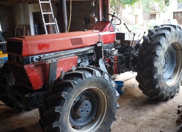

Remontage de la carrosserie du 743 :yes:
Montage en cours du bati mailleux :D

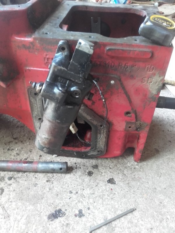

oui , une cloche d'embrayage de 644 rouge , il a eu quelques modifies pour recevoir la pompe du pont avant ;)
photo du 6 juin
cloche d’embrayage de 644 première génération en cour de modifies

Messages : 14465
Je me demandais à quoi ça correspondait cette greffe sur la tôle de faucheuse :oh: , et sur le modèle d'origine elle est où normalement :?: ? (veuillez pardonner mon inculture dans ce domaine :oops: !!!)
Messages : 3022
Sur les rouge la prise de Mouvement 4x4 est sur la tôle de la faucheuse . Sur les noirs ih a mis une pompe, un filtre et l'électrovanne pour faire l'enclenchement électrique du pont av . Et la prise de Mouvement passe sous la boîte en face du pont Axial
Messages : 4721
lolof240 a écrit : 15 sept. 2022 09:20 Sur les rouge la prise de Mouvement 4x4 est sur la tôle de la faucheuse . Sur les noirs ih a mis une pompe, un filtre et l'électrovanne pour faire l'enclenchement électrique du pont av . Et la prise de Mouvement passe sous la boîte en face du pont Axial
faux :!: la prise de mouvement 4x4 n a jamais était prise sur la tole faucheuse ;)
Messages : 3022
Sur pont latéral la prise mouvements ne ce fait pas par le trou qu'on voit derrière l'électrovanne ? Je ne sais même pas si les 43/44 / 45 on eu la prise de force pour la faucheuse ?
Messages : 4721
pas du tout
les 43 44 45 pouvaient recevoir le boitier prise de force pour faucheuse et y a eu
Messages : 3022
Et tu pouvais avoir le4x4 plus la prise mouvements centrale ? Elle est ou la prise de force centrale si elle n'est pas derrière l'électrovanne ? Merci des explications
743ih
Messages : 3271
Message non lu par 743ih »
une cloche de rouge s adapte bien sur un noir pont centrale
différentes modif sont a apportées
perçage pour recevoir le bloc électrovanne pompe et combler le vide derrière celle ci
modif également sur l' arbre pdf longueur et roulement
bien sur à la remise en route , différents joints s' accumule
le bati chargeur est pour un rouge , le noir axial, pas le méme berceau , donc modif

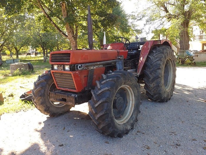

Le case ih 743 a retrouvé les ailes
