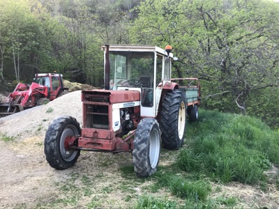

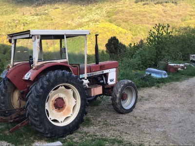

Voilà l’outil j’ai enfin réussi à vous mettre les photos

Ha oui heureusement que tu l'as récupéré à temps :yes: 8)
Re: Carte grise ih 946
miledieu mettre ca a la ferraille ,des coup de fusil qui se perdent :evil:

c'est quoi ces roues avant?

Je sais pas c’était comme ça quand je l’ai récupéré et je pense pas que ça soit la bonne taille c’est du 11.2r28

Virer ces jantes et rééquipement en 13.6 x 24

si il est en 18.4 x 38 derrière c'est bon pour l'av en 11.2 x 28 sinon 16.9 x 38 et 13.6 x 24.

D'origine le 946 était en standart en 16.9 38 à l'arriere Mais il était possible de mettre sur ces jantes du 18.4 38.
Du coup je suis d'accord avec IH946 ar 16.9 38 avt 13.6 28
Si arriere 18.4 38 avt 11.2 28 mais14.9 24 est possible. Ca lui donne une autre allure.
