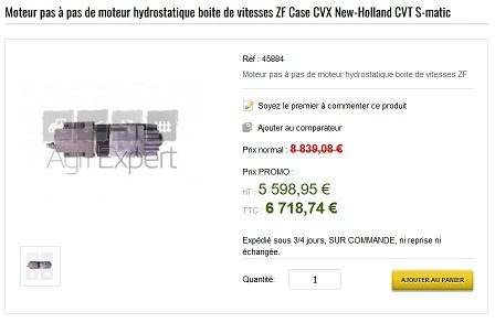

La clim, j'utilise peu.
D'ailleurs, les histoires de moteur pas à pas, me font greloter.
Le méchant Tractoriste Rouge qui dévore le gentil loup...
Un copain a un CVX 130 depuis 20 ans. 9 000 H → 3 alternateurs. Il en est enchanté.
Pas à pas.jpg (27.55 Kio) Vu 11396 fois
Un petit pas pour le tracteur, un grand pas pour le banquier. :evil:

À propos de la cassette, certains ont-ils "bénéficié" d'une neuve ? Échangée ? Réparée ?
Quels prix ?
Je suis comme Picsou quand on touche à ma cassette. :evil:

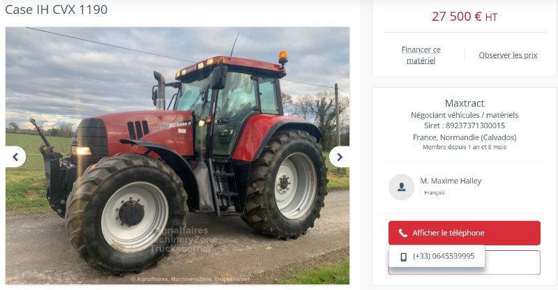

Selon photos, un bien joli Rouge de chez Steyr, en parfait état :
CVX 1190.JPG (68.54 Kio) Vu 11277 fois
"Bonne état général
7200 heure
Toute option
Relevage avant
Boîte variation continue
Frais récent effectué sur le pont avant
Crochet arrière"
Avec le transport, des chaussons neufs et une solide révision : ± 35 000 € → EXCELLENT !
Annonce parue hier, ce matin il était déjà vendu. :cry:
