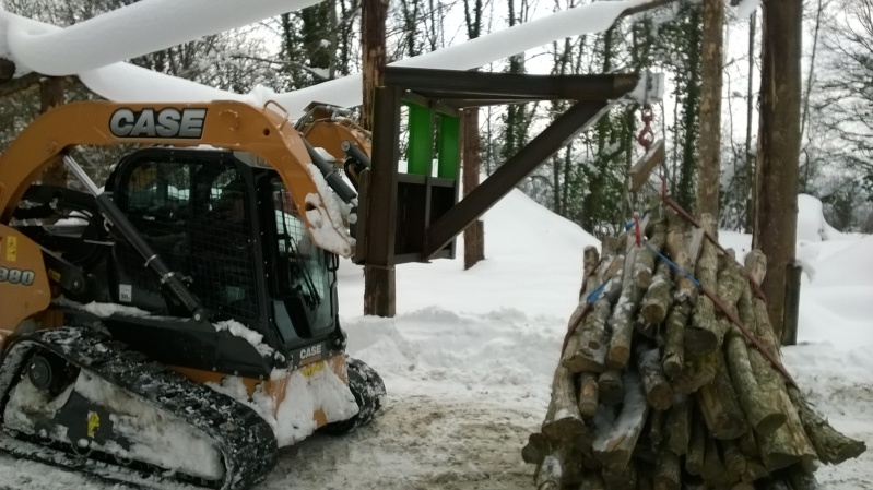

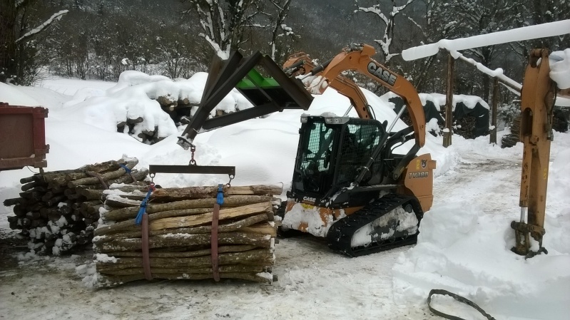

On va chercher un fagot avec le "bob"

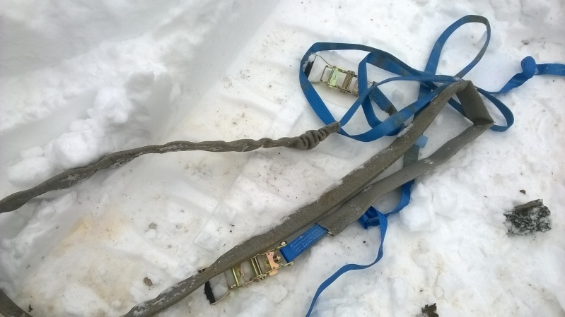

Le fagot tient avec des sangles à cliquets protégées par des vieux tuyaux de pompiers

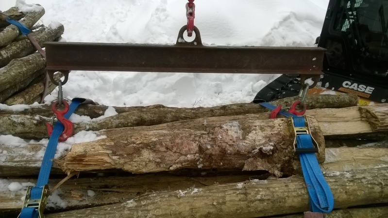

Un palonnier est attaché à la potence du chargeur pour attraper les sangles

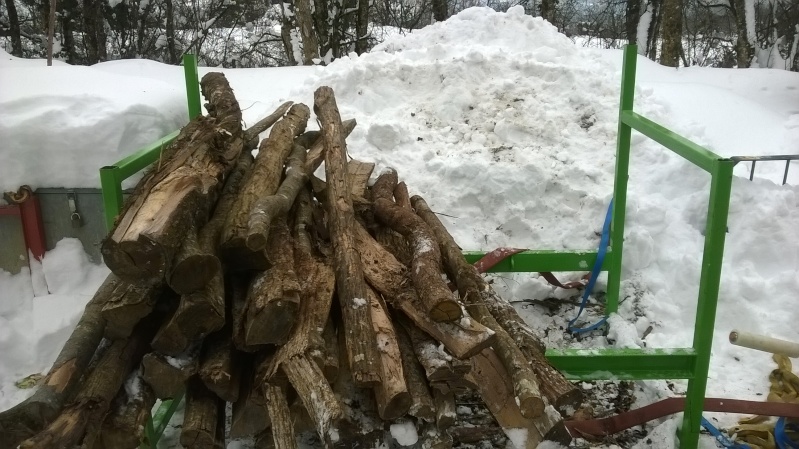

Puis on pose le fagot dans un cadre pour ouvrir le fagot. Ce cadre sert à tenir les billes pour qu'elles ne s'éparpillent pas trop et pour les tenir un peu lever afin de ne pas trop se baisser. Principe un peu du deck pour ceux qui connaissent...
(il n'est pas rempli sur la photo...)

Le plus dur a effectivement été de trouver un lien qui résistent au fagot de 2m... Après plusieurs cordes, liens etc:seules les sangles résistent.
Sachant qu'elles sont à l'abri protégées par les tuyaux, on a calculé qu'en 5 ans, le prix de revient était aussi cher que la corde. C'est un pari à faire et en plus c'est plus écologique:moins de dechets
