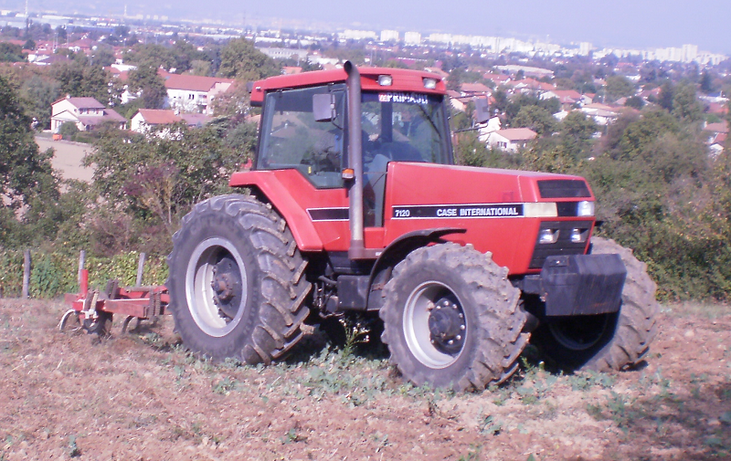

Des nouvelles du Magnum, enfin une photo :oops: , avec ce sec :evil: c'est le chômage technique :bou: !
On a fait un peu de chisel dans les vieux colza, on est pas prêt de labourer :cry: !
La semaine prochaine je vais pouvoir finir :razz: les quelques bricoles qui reste à faire ;) .

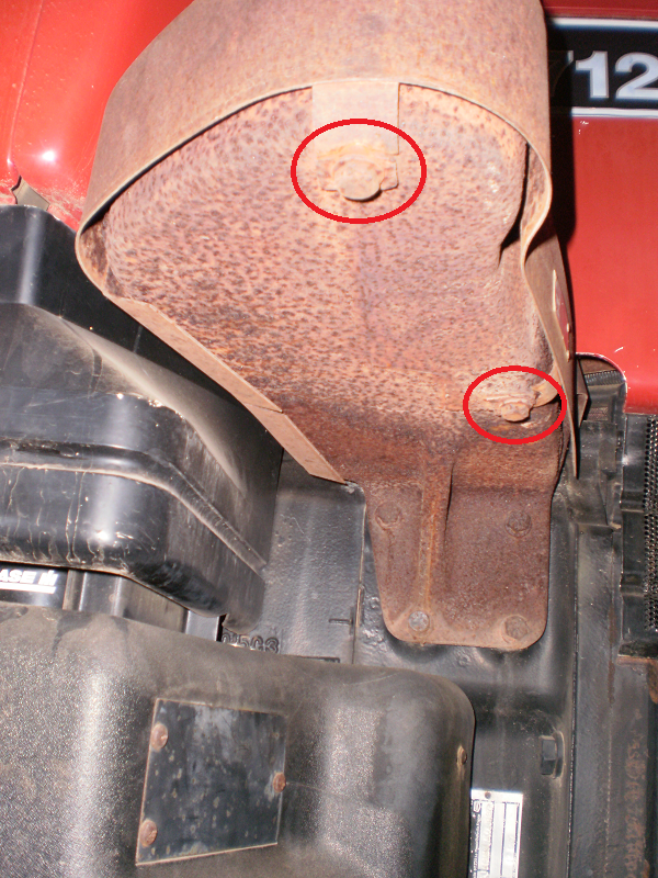

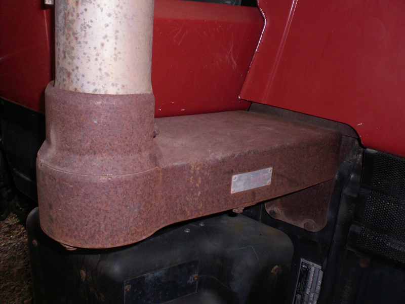

Si tu a l'occasion pourrait tu faire une photo de la base de l'échappement ,la partie qui sort du moteur est complètement différente du mien ,ça serait pour voir les fixations :idea:

jardi85 a écrit :Si tu a l'occasion pourrait tu faire une photo de la base de l'échappement ,la partie qui sort du moteur est complètement différente du mien ,ça serait pour voir les fixations :idea:
Ça te va ces photos :?: :
Je vais refaire les pattes de fixation de la tôles (cerclé en rouge sur la photo) , ils ont dût s'en servir de marche-pieds :evil: pour nettoyer le pare-brise.

Merci pour les photos .... le montage est différent du mien je voulait voir de plus près......... :yes:

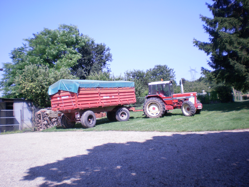

tu vas lui mettre quoi derrière au transport????

Une Gilibert G 160 BT il doit y allez 14 t de blé, là c'est la photo quand je l'ai eu, j'ai repris celle que j'avais mis sur un autres sujet, je ferais des photos avec le Magnum et la benne quand j'aurais fini les semailles :razz: 8) !
