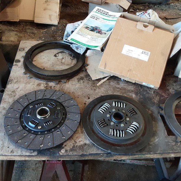

Voilà la gueule des 2 disques !

snoopy7588
Messages : 1470
Re: 50000eme Edition spéciale
cet embrayage la fonctionne a sec ou bien immergé ?
ghismx
Messages : 1489
Message non lu par ghismx »
Le neuf est a gauche et le vieux a droite ?
ç'est pas du tout le même montage ? ça ta pas inquiété plus que ça :oh: ?
CHBO
Messages : 1246
Message non lu par CHBO »
c'est vrai on dirait un disque d'embrayage normal!
Messages : 4722
j éspére que t a pas monté un disque comme ca a garnitures férodo simple qui est prévu de travailler a sec :?: doit y avoir une érreur en quelque part :?: sinon gros probléme
CHBO
Messages : 1246
je veux pas te faire peur mais d40 à un peu raison, quand on regarde sur internet la référence que tu as sur ta boite il ressemble pas du tout à ça!
et j'ai vérifier chez tout mes fournisseurs, le disque est toujours le même, celui là :oh: :oh: :oh:
il vient d'ou ton disque? :( :( :(
ghismx
Messages : 1489
snoopy7588 a écrit : 26 mai 2020 09:19 cet embrayage la fonctionne a sec ou bien immergé ?
il est immergé.
Messages : 1484
et en diamètre on dirait qu'il y en a un plus petit que l'autre :roll:
