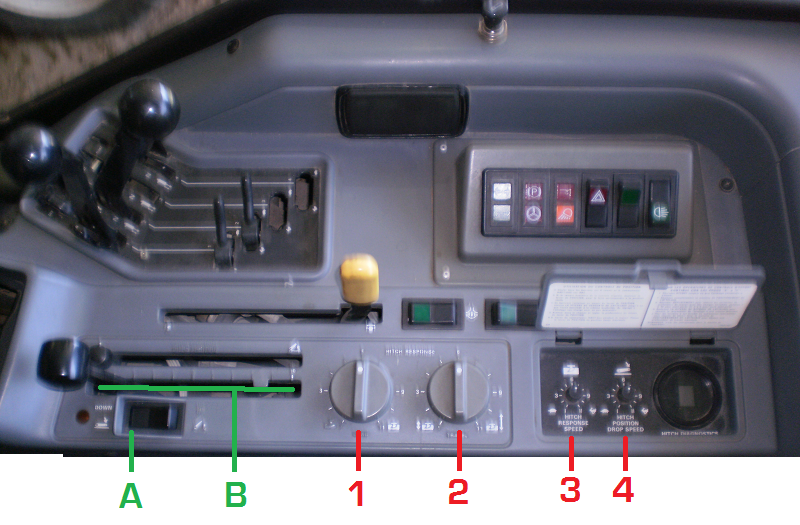

Premier problème :? :
J'ai actionné le bouton "A" en position "levé" le relevage a monté et je l'ai rappuyé en position "baissé" mais il ne descente pas :?: :x .
Qu'est-ce que je peut faire :idea: , vous pouvez m'aider avec la photo que j'ai mis?

chris38234 a écrit :Premier problème :? :
Es que le témoin clignote , si oui tu bouge le levier B pour qu'il s'éteigne ....
Le tracteur valait bien l'attente de la levée de rideau! :yes:
Très belle acquisition. Je comprend d'autant mieux ta question en voyant ta flotte de tracteurs en photo. Moi c'est tout le contraire je n'avais jamais utilisé de relevage avec un autre fonctionnement. Avec le Magnum, tu as un véritable relevage à contrôle d'effort avec priorité basse à la position. Pour utiliser le contrôle de position à l'aide du levier "B" commence par le placer complètement en arrière, ensuite il faut tourner les boutons de commande sur "11" pour annuler la fonction contrôle d'effort. Là, tu peux utiliser le levier "B" pour sélectionner la hauteur des bras. Après tu utilises le contacteur "up/Down" bouton "A" sur ta photo pour relever l'outil et le baisser à la hauteur pré-selectionnée. Quand tu enfonces à fond le "A" c'est le terrage rapide.
Oui le témoin clignote, et en bougeant le levier "B" il s'éteint, OK ;) !
Merci ;) , après la vente de l'Axial, j'ai voulu avoir un tracteur assez puissant pour travailler le sol en été, nos terrains sont rapidement sec à cette période de l'année.
J'ai essayé mais ça marche pas :m: , je crains une panne ou faux contact électrique :idea: :evil: !!!
L'affichage de diagnostique à droite de "4" marque "0." donc d'après le livret d'entretien tous va bien :yes: :?: !

Oui pour avoir la fonction position sur le levier B met a font dans les sens des aiguilles d'une montre la molette 1
Pour le contrôle d'effort c'est suivant l'outil et la vitesse d'avancement donc faut se faire la main pour trouver les bons réglages ;et aussi ne pas négliger le réglages d'amplitude de la réaction avec l'autre molette 2 ainsi que la rapidité de réaction avec celle n° 3 dans le petit panneau ......

A la mise en marche du tracteur, le voyant reste allumé fixe 1 à 2 secondes pour tester la lampe témoin.
Ensuite s'il clignote c'est que la position du levier de commande de position "B" ne correspond pas à la position réelle des bras du relevage.
En déplaçant le levier "B" lorsque la lampe s'éteint c'est que la position de la commande correspond à la position réelle des bras. Le relevage est alors mis en circuit. A ce moment, les bras suivent le mouvement du levier de commande de position "B". Si ce n'est pas le cas alors il y a effectivement un problème. Peut être un étalonnage à faire? Pour l'initialisation il faut mettre les 3 molettes 1,2 et 3 sur "11" et pas seulement la 1 avant de démarrer le tracteur.
Le levier "B" n'a qu'une seule fonction : COMMANDE DE POSITION, contrairement à d'autres tracteurs ou tu pilotes tout avec un seul levier à qui tu attribues la fonction choisie (flotante, position, mixte, effort).
Pour le contrôle d'effort en terre homogène, tu peux baisser complètement le levier "B" et ne travailler qu'avec la molette 1 pour régler la profondeur de travail. En terre non homogène, positionne le levier "B" à la limite basse choisie ainsi le relevage ne descendra jamais en dessous de la position sélectionnée même si la terre devient plus légère. (Priorité à la position basse par rapport à la commande d'effort). Seuls les tracteurs CASE IH et NEW HOLLAND sont capables de faire ça aujourd'hui.

Non pas besoin de mettre toutes a 11 pour l'initialisation .Le déplacement du levier B suffit .......
Sur ces puissances la et avec une boite power faut un outil qui a des roue de terrage pour travailler sans le control de position ,car si on ralentit la vitesse d'avancement , l'effort diminue beaucoup et ça va très vite a terrer ....... même avec une 7 corps ........
Et comme dit malt tu est en commande séparer comme sur ton 955 :yes:

jardi85 a écrit :Non pas besoin de mettre toutes a 11 pour l'initialisation .Le déplacement du levier B suffit .......
Ah OK c'est peut-être différent par rapport à mon 7250 alors, je vois qu'il n'y a pas non plus de molette de butée haute dans le petit panneau sur les 71XX. J'ai lu l'extrait du manuel SAV et ils parlent bien de toutes les molettes à mettre sur "11" :?:
