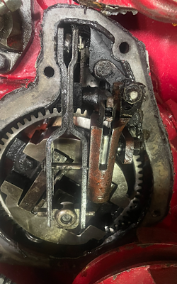

Pour le calage j’ai suivi la doc technique. J ai mis des tubes en sortie de pompe et vérité par rapport aux marques sur la poulie de vilebrequin (ib1, ib2…). Pour le régime, il baisse petit à petit.
J’ai du toucher aux cames d’injection car c’était décalé.

Je précise que je n’ai pas touché aux ressorts des masselottes.

donc si je comprend bien de plein régime il baisse et vient a caler :?: sinon du ralenti si tu mets l accélérateur a fond monte t il aussitot en régime maxi et régule :?: peut t u avoir du ralenti puis un peu plus de régime jusquau régime maxi suivant le déplacement du levier d accélérateur :?: si tu as touché aux cames des pompes pour ajuster l injection ca c est sur une pompe mais pour l autre faut faire différament donc pas toujours facile ,s il vient a caler voudrait dire qu il manque de gas oil a un moment donné ou la régulation qui s effondre a zéro :?:
