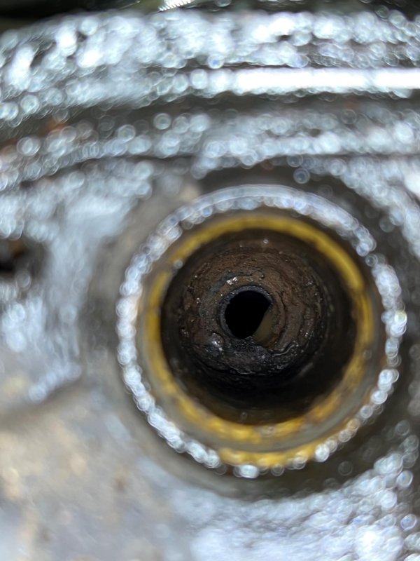

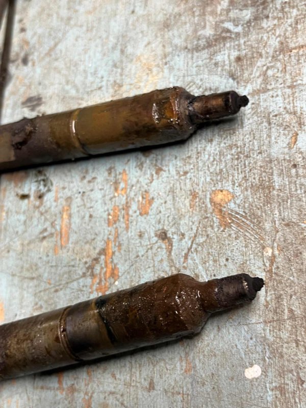

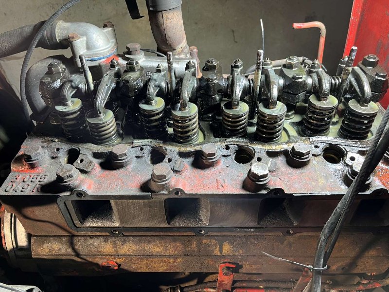

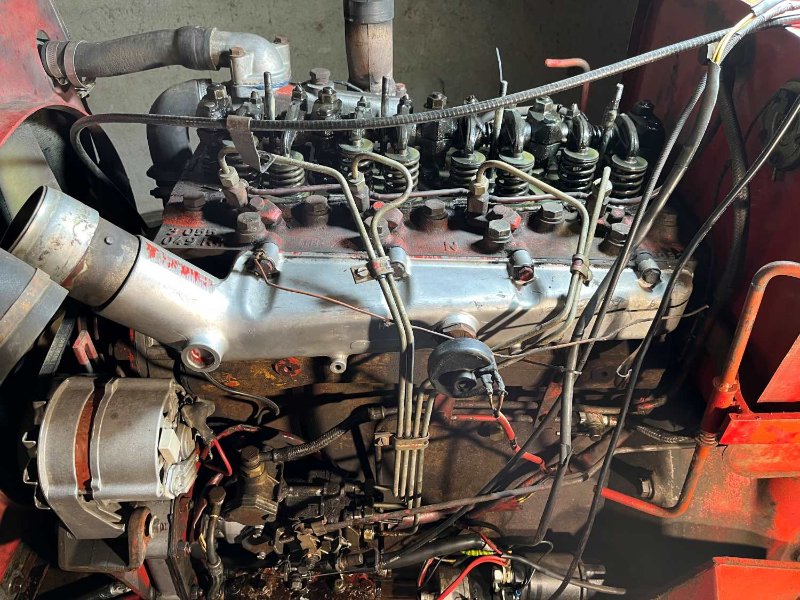

J'ai entrepris les travaux pour régler ce problème de mélange ldr / huile moteur. Après un bon coup de karcher eau chaude, j'ai rentré la bête rouge pour le séparer en 2, déposer le cache culbuteur, pipe admission + échappement, injecteur ainsi que la ligne d'eau / filtre.
Je vous mets quelques photos :
C'est la 1ère fois que j'ouvre un moteur, je n'ai donc pas vraiment de point de référence mais l'échappement dans la culasse me parait plutot propre, idem du coté admission. Les injecteur me paraisse en revanche plutôt encrassé/calaminé ; tout comme leurs logements. Qu'en pensait vous ?

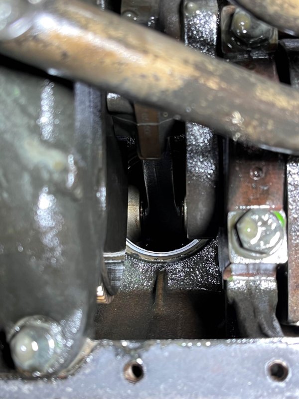

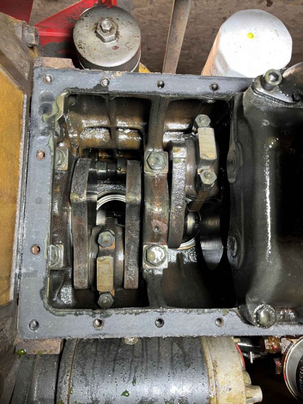

Parallèlement j'ai séparé le train avant pour pouvoir démonter le carter inférieur d'huile moteur. Il ne risque pas de se perdre, de mémoire 26 boulons le tiennent en place !
Je vois maintenant le moteur par le bas, mais quelle étape ensuite ? Démonter la culasse pour déja vérifier si le problème d'eau/huile ne vient pas du joint ? D'après vos conseils les joints d'embases de chemise étant très souvent un problème, il me faudra démonter les bielles pour extraire les chemises et ainsi remplacer ces joints ?
Merci de votre aide, je suis dans l’inconnu mais avec l'envie de bien faire

il est possible de déposer le carter d'huile sans le couper en 3?![]()
Merci de votre aide, je suis dans l’inconnu mais avec l'envie de bien faire![]()
Re: Fumées blanches au reniflard - 744
ok en tombant juste le train avant du coup c'est possible?Tu le coupe simplement en 2, pas en 3.
Bonjour messieurs,
Le carter inférieur d'huile se démonte en séparant de quelques cm le train avant. Pas besoin de le séparer en 3.

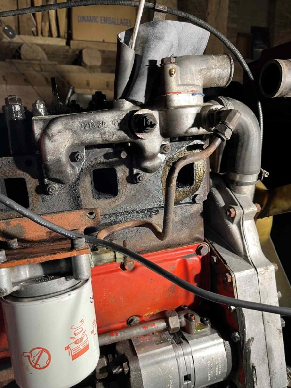

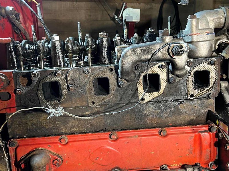

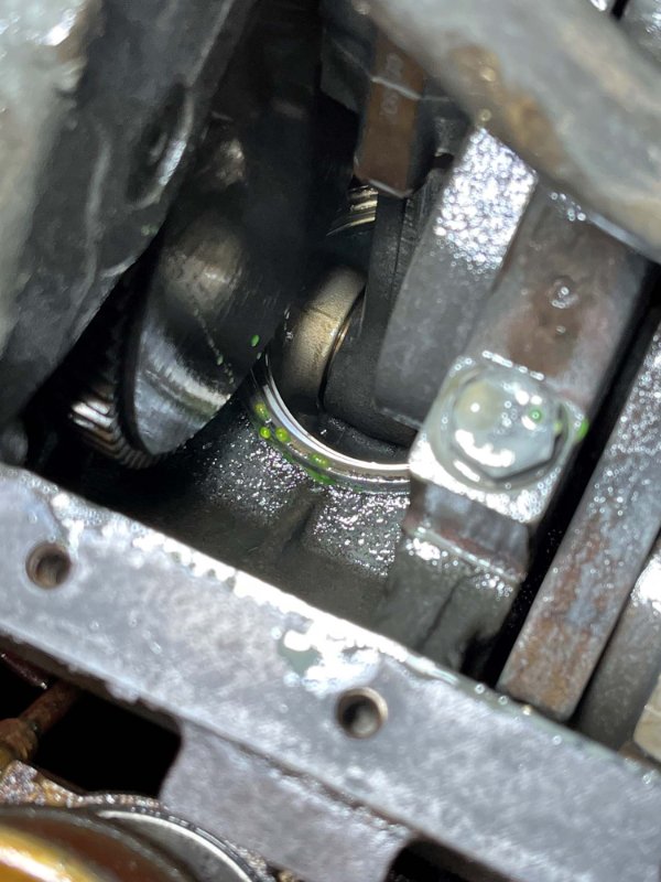

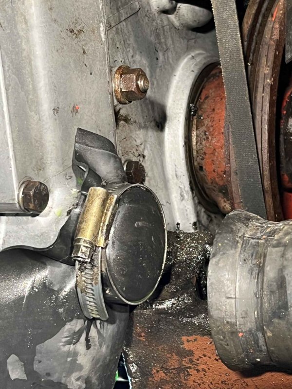

J'ai fais des essais cet après midi, j'ai remonter le minimum du circuit d'eau pour pouvoir mettre un peu de pression. Du coup je n'ai pas ouvert le thermostat, plus par peur d'avoir une fuite ensuite que par flem de le contrôler, soyons clair. J'ai tourné 20/30h avec ce tracteur sans problème de chauffe apparent je ne pense donc pas qu'il y est à se pencher sur ce point, du moins pour l'instant.
Je vous ai fait quelques photos de l'installation :
Mon morceau de chambre à air m'a servi mais ce n'était pas une idée miracle... bon le résultat est là tout de même
Installation idem avec une chambre enroulé pour mettre un peu d'air.
Résultat je vois distinctement des gouttes de ldr sur le 2nd cylindre en partant de l'avant, et forte suspicions sur le 1er. Les 2 vers l'arrière ne semblent pas fuirent. Quelle étapes suivantes me conseillez vous ? Déculasser ?
