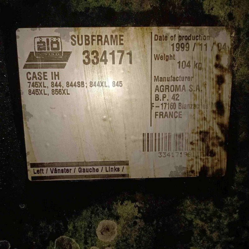

Messages : 4117
Re: chargeur quicke 845 XL 856 XL
Sur la photo, le bâti va du 745 au 856.
Il n'y a pas plusieurs pièces qui se boulonnent entre elles de chaque coté, ce qui permet l'adaptabilité ??
Si je rappelle bien, Agram faisait comme ça.
max2231
Messages : 191
Enregistré le : 23 déc. 2011 21:26
Localisation : Ardenne Belge
Message non lu par max2231 »
bonjour,
ce matin je suis passé chez mon concessionnaire qui m'a confirmé que mon bati de 845 xl levier court donc ih,
est identique au 856 xl pont déporté (même si noir, cela reste un ih)
la distance entre les trompettes et le support de cabine doivent être identique,
je mesurerai quand même entre le support de cabine et le support de train avant
merci pour le retour :mrgreen:
