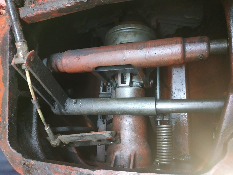

en prenant un max de précaution j'ai découpé le sol de la cabine et j'arrive juste sur la partie regroupant les commandes d'embrayage.
Les clavettes sont bien en cause et je vais les remplacer par du boulon type sécurité.
Par contre je pense que je devrai être assez précis dans le réglage de la garde d'embrayage afin que le débattement possible ne permette pas de trop dépasser un mouvement correct et ne pas forcer sur le système.
Ci-dessous l'espace dégagé par ma découpe.

Les clavettes ont été remplacées par des boulons de 6 en 100kg, à suivre pour ce qui concerne la fiabilité.
Pour le réglage je l'ai réalisé en prenant soin de ne pas trop avoir de débattement possible entre le point de débrayage et le max possible à la pédale, il faut reconnaitre que le bras de levier à la pédale multiplie au moins par 6 voir plus la force du pied.
Pour reboucher le trou, fer plat soudé autour de la plaque découpée, écrous prisonniers sertis au sol et le tour est joué.
Gros gain de temps et intervention possible à tous moment.
