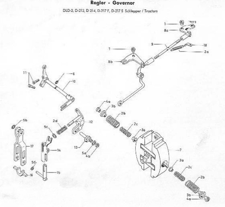

En pleine rénovation de mon vieux D-217, j'envisage de changer le joint de pallier avant (joint spy de sortie de vilebrequin).
Mais les éclatés me font franchement peur, car j'ai l'impression qu'il faut démonter tout le régulateur (premier éclaté) pour pouvoir sortir le boitier de pallier (N° 10a, deuxième éclaté), et peut être même une partie du haut moteur et le train avant.... :oh: :allu:
Ce qui revient quasiment a démonter tout l'avant du tracteur... hors j'étais pas partit pour ca :-)
C'est effectivement si compliqué ou il y 'a une autre méthode ?
Merci a tous

Papounet m'a répondu en MP. D'après lui on peut baisser le berceau juste ce qu'il faut pour faire passer la poulie, et ensuite sortir l'ancien joint spi a l'aide de deux vis fixées dedans.
Je vais essayer et je vous tiens au courant.

Pour clore ce sujet, j'ai pu sortir ma poulie, et avec beaucoup de patience sortir le joint spy avec un outil bricolé. Au final je me suis un peu pris la tête pour rien, car peu après j'ai démonté les deux carters de distributions pour netoyer le gouverneur et le pignon d'AAC qui en avaient bien besoin. Désormais c'est tout propre et j'ai un joint spy neuf ! :yes:
