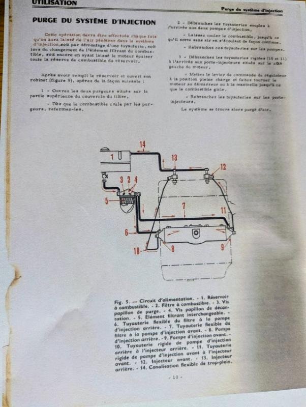

purge injecteur 135-137d.jpg (72.92 Kio) Vu 959 fois
Petit complément d'information pour ceux qui rencontrent des difficultés de purge.
