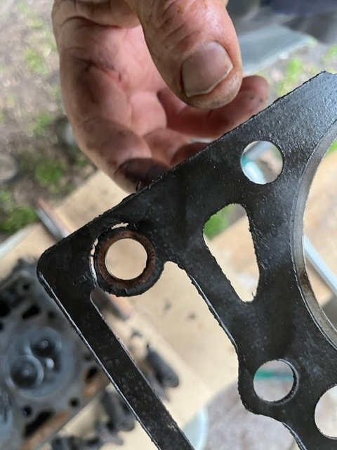

Bonsoir a tous
un peu de nouvelle de mon sb844
Vidange faite, culasse déposée. Une huile dégueulasse et parfois un genre de patte epaisse.
Au niveau culasse, démontage RAS aussi une patte grasse autour des queues de soupappes.
Acces aux 4 cylindres, le premier coté cabine est plein d'eau. je remets du pétrole dans tous les cylindres trois evacuent doucement mais le 4eme reste plein. j'attends demain pour voir si ca descent.
voici quelques photos et je me pose une question sur le joint de culasse. je ne vois pas de fuite mais une marque sur le joint dans un angle il semblerait que le passage du goujon soit découpé?
je suis dans le questionnement quant a la suite a donner! je continue en essayant de débloquer le moteur ou je démonte tout ?
merci d'avance

Re: 844SB
éffectivement le morceau de joint est découpé mais c est pas le passage du goujon mais celui de l huile pour le graissage du haut de culasse
pour le cylindre grippé et en mauvaise état depuis qu il a baigné dans l eau vaut mieux démonter pour remettre en état car tu pourras pas le récupérer comme ca et surtout si tu veux que ton moteur retrouve ces 4 pattes ce qui vaut le coup
