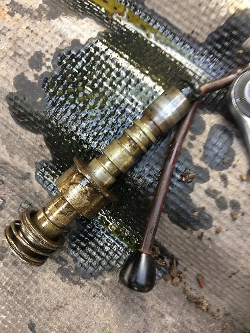

Bonjour, je possède un mac cormick super fcd et j'ai un pb de relevage .
Je vous explique, le tracteur lève 300 kg assez facilement mais si je met plus de poids il lève lentement ou pas du tout.
Ensuite quand je suis en position haute, le relevage descend seul quand j'attèle un outil.
Je précise, le niveau d'huile est ok, joint de vérin changé rien n'est rayé ou abimé, joints dans le distributeur (2 joints ) changés.
La je séche et cela mon gonfle légèrement de devoir toutes les 30 seconde remettre un coup de manette pour remonter le relevage.
Si vous avez des pistes je suis preneur

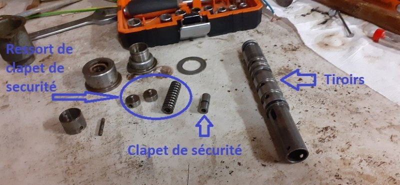

Merci de l'info,
Mais il est ou ce fameux clapet lol je ne le trouve pas !!!!!
Je dois être idiot

Bon clapet demonte joint change , pb similaire, je cpd pas,
Avez vous des references pour ces joints car je me demande si les joints que je met en place sont bons.

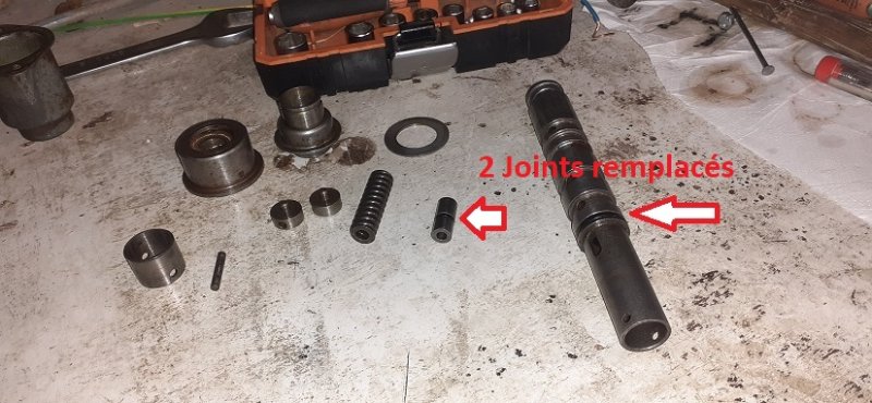

Ok bon donc c'est bien un vineyard.
J'ai démonté tout ce que vous voyez sur la photo et changé les 2 joints représentés avec des flèches rouges.
Qu'entendez vous par petit poussoir???

Je regarde ça dans la matinée, sinon pour le clapet de sécurité, le sens de montage est que la partie ou il y a une dépression ( un trou ) est vers le haut des tiroirs ? Franchement j'y pige rien à ce PB !!!!!!!!!
